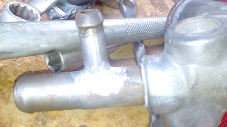

Đúng rồi Bác, 1 đầu ra 1 đầu vào2 cái đầu 10ly nối với ống nước phải ko bác, nếu nói với ống nước thi y như bác nói,

Mình mới nhờ gara sử lý xong,nghẹt ống nước bù ga + hư mối hàn ống, làm hết 5xịXe mình cũng đang đang bị giống bác @Vsipdung, khi nguội thì nó cỡ 1200v/p, nóng thì 750v/p, nó không đến nỗi nhảy lambada nhưng nó rần máy nếu dừng đèn đỏ hay đậu 1 chỗ. Đi thì OK.

Vậy là thêm 1 vấn đề cần lưu ý nửa nếu như óng nước này lâu ngày bi nghẹt, dẫn đến khi máy nóng galanty ko giảmĐúng rồi Bác, 1 đầu ra 1 đầu vào
Mình mới nhờ gara sử lý xong,nghẹt ống nước bù ga + hư mối hàn ống, làm hết 5xị View attachment 548631
Hay quá Bác, nào giờ em chưa nghĩ đến nguyên nhân nàyMình mới nhờ gara sử lý xong,nghẹt ống nước bù ga + hư mối hàn ống, làm hết 5xị View attachment 548631
