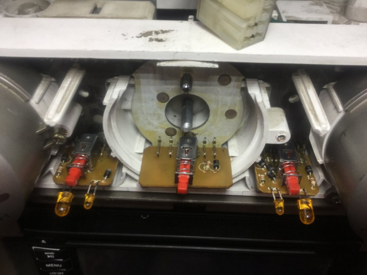

View attachment 575442Các Bác cho e hoi, 3 cái công tắc bằng nhựa màu trắng ở bên trong ac, sấy kiến, lấy gió trong ngoài, của vợ 2 em bị chạm tèo hết rồi , e đi mua mà không co ,hỏi ở trong Mic nói chỉ có bán nguyên bộ như hình trên 6 triệu muốn mua thì đặc cộc dể síp về em nghe mà muốn té ngửa , bác nào biết chỉ giúp em, em cảm ơn.?

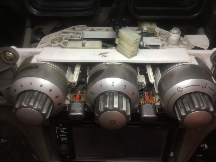

Em vừa nghía thấy cái hình bác hoangthinhtbyt up lên trong bài. Nhân đây qua cái hình này báchoangthinhtbyt hay bác nào đang ở trên thớt biết và rảnh thì chỉ em với:
- Trong 3 cái công tắc tròn tròn ở trên hình mà báchoangthinhtbyt chụp thì cái ngoài cùng bên trái là công tắc gì vậy? (Các bác đừng có cười em lính Jolier mới nha. Từ từ rồi em còn hỏi các bác nhiều nữa đó....)
Thực tình là em chỉ biết 2 cái (giữa và bên phải) thôi.

Chỉnh độ lạnh đó bác. Thường thì vặn tít qua trái. Nếu xe bác lạnh tốt thì vặn trả lại tí xíuEm vừa nghía thấy cái hình bác hoangthinhtbyt up lên trong bài. Nhân đây qua cái hình này báchoangthinhtbyt hay bác nào đang ở trên thớt biết và rảnh thì chỉ em với:

Bác phải tháo ra xem nó chạm hay hư làm sao? Do công tắc hay do mạch? Hay do mấy thứ kia nó tèo? Rồi mới tính chứ bác ko kiểm tra có khi còn sửa đc, rất đơn giản thôi mà lỡ bỏ đi thì phí, nhìn hình thì thấy mấy cái nút còn tốt mà ko biết bên trong thế nào. Bác ko kiểm tra đc thì cứ tháo nguyên cụm hoặc chạy lại chỗ mấy ông sửa điện tử mấy ổng kiểm tra dùm, có khi mấy ổng còn sửa tốt hơn mấy ông thợ điện trong gara đó. Chỉ sợ mấy ổng ko có đúng các linh kiện bị hư hỏng để thay thế thôi.
Bác cư vặn từ từ rồi trải nghiệm mấy bác trên diễn đàn nói đúng đó bác..!Em vừa nghía thấy cái hình bác hoangthinhtbyt up lên trong bài. Nhân đây qua cái hình này báchoangthinhtbyt hay bác nào đang ở trên thớt biết và rảnh thì chỉ em với:
