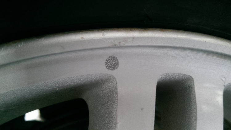

sao mình thấy mâm xe mình cái nào cũng có cái vòng tròn chấm đen ngay viền mâm vậy mấy bác.lấy xăng thường,xà bông chùi ko ra..hồi nãy chơi dại lấy xăng thơm chùi thử thì nó tróc lớp mạ,hay sơn gì luôn..

Anh Bất tư set kèo off cuối năm ngày 08/01/2017 ( chu nhật) mình quất luôn đi anh. Em còn giữ quỹ 1.2 chai ( đã trừ vụ que thăm nhớt) mình chơi khô máo đi anh. 1/1 sinh nhật thằng ku lớn nhà em ko đu theo dc.sao mình thấy mâm xe mình cái nào cũng có cái vòng tròn chấm đen ngay viền mâm vậy mấy bác.lấy xăng thường,xà bông chùi ko ra..hồi nãy chơi dại lấy xăng thơm chùi thử thì nó tróc lớp mạ,hay sơn gì luôn..
