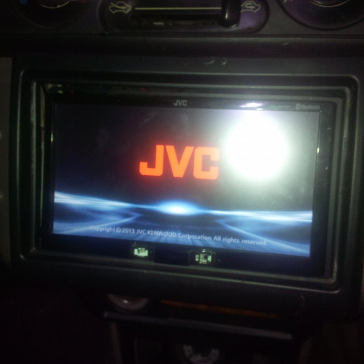

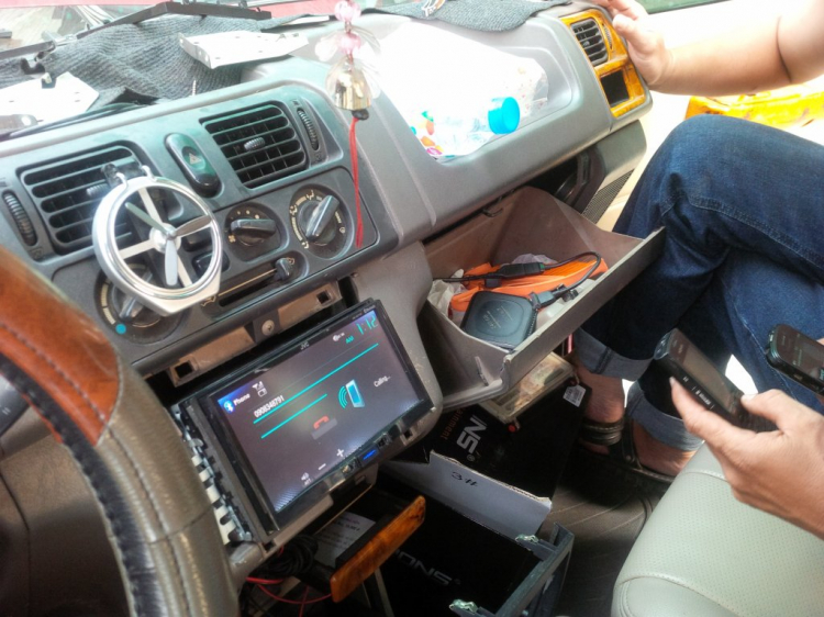

Cám ơn trùm âm thanh đã khuyến dụ và
vật vả cùng em mất 1 buổi chiều gắn thành công cái dvd này, và e đã vật vả thêm 1 ít nữa cho 2 cái bát
Kết quả cuối cùng nó cũng ra vầy...

E cũng giống bác, mấy chú cũng nhiệt tình chỉ dẫn, xong xuôi lúc ra dán tem mới vào xe xin ít tiền uống cà phê :3dcuoi:.
Bác @happylane đăng kiểm ở trạm nào vậy có phải tháo bệ bước và cản sau kg, mình cũng ở BH trước đây xuống An Sương kg phải tháo gì cả có tiền cà phê, năm nay còn 6 tháng nên định ở BH cho gần
Kết quả cuối cùng nó cũng ra vầy...View attachment 595508
Còn cặp loa treble mai Bác vật vả thêm chút nữa lắp vô luôn là tuyệt. Chỉ việc đấu dây song song với loa trước.​
