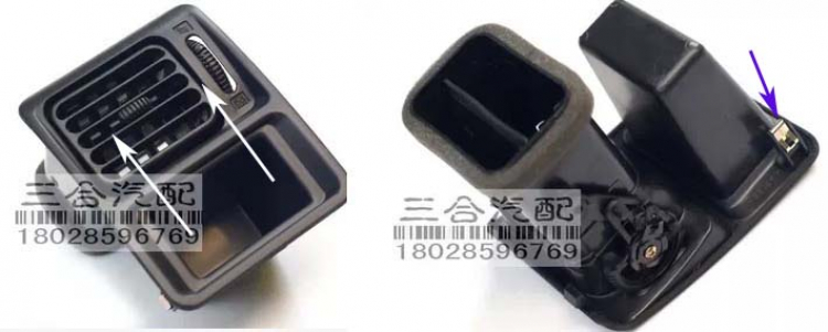

em kém thông minh hây sao ấy. e kím chỗ tháo quài k dc. hic hic. có bac nào có hình lun k ạ
Jolie - Chiếc xe thân thiện
Dùng 4 ngón bàn tay phải nâng nhẹ lên theo hình mũi tên màu trắng, khi thấy cái ngàm ngay mũi tên màu xanh thì nâng ra nhẹ nhẹ không khéo bị gãy cái ngàm đó.
Muốn chắc ăn 100% không làm gãy cái ngàm này thì mở cái ốp loa, mở cái loa ra rồi luồn tay vào lổ cái loa để bóp 2 cái ngàm đó đẩy ra thì an toàn hơn.
Cái này Em thấy Bác Hagen74vn tháo ra xong ổng thở 1 cái phì, mặt lấm tắm mồ hôi, kaka.
Bác đừng tiếp tục hỏi là làm sao tháo cái loa ra nữa nghen :3dlacdau:.
