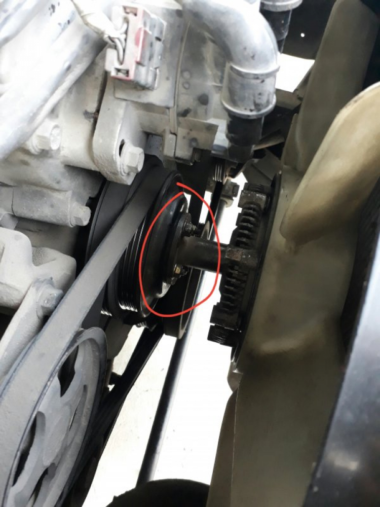

1/4 là ok rồi!View attachment 670772 Lấy tay quay cánh quạt lúc tắt máy. Trớn quạt quay thêm cở 1/4 vòng nửa. Vậy có đạt chưa bác

xe chạy tốc độ này là tiếng quạt sẽ kêu se seeeee ..........dưới 80 km/h nó kêu hù hùView attachment 670772 Lấy tay quay cánh quạt lúc tắt máy. Trớn quạt quay thêm cở 1/4 vòng nửa. Vậy có đạt chưa bác
(Nhưng nếu quạt xịn, nó sẽ không kêu hù hù ở tốc độ trên 60km/h)

Xe em thì quay hơi nặng mà kg có trớn, kg biết nó die chưa ?
Quay nặng chắc còn ngon đó bác. Quay mà quạy quay vòng vòng là die rồi.Cái hủ đó gọi là gì và bác mua ở đâu vậy ?

Vặn 4 con ốc này là lấy ra thôi bác. Lấy lên khéo khéo là lôi ra đc àSẵn bác nào hướng dẫn em tháo cái quạt đó ra luôn, thanks !
Em sợ thiếu thôi. Sợ đang chạy cao tốc mà quạt yếu kim nhiệt lên đỉnh là chết. Lúc trước thợ giết ly hợp để garaty mà kêu hù hù nge như máy bay. Giờ nge tiếng máy ko là e khoái rồi.ok
tui cũng làm y chang...........

bác cứ cho chạy thử xem sao..... mai hoặc mốt: cho máy nổ, mở nắp capo lên, vặn ga.... nếu vặn ga 2,3 lần tiếng máy kêu hù hù sau đó sẽ kêu se se (nó sẽ kg kêu hù hù nữa) là ok. Còn nếu vặn ga lớn mà nó vẫn kêu hù hù là do silicon dư, quạt còn nặng.... bác phải tháo ra lấy bớt silicon ra....... tôi tháo ra lần thứ 3 mới tạm ổn!
Sao khi đổ vào e để máy nổ gần 2 giờ. Máy lạnh mức 2. Kim nhiệt vẩn mức giửa. Chạy thử vài ngày xem kết quả thế nào
