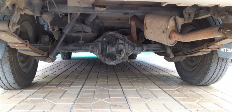

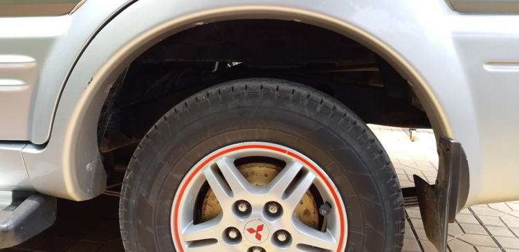

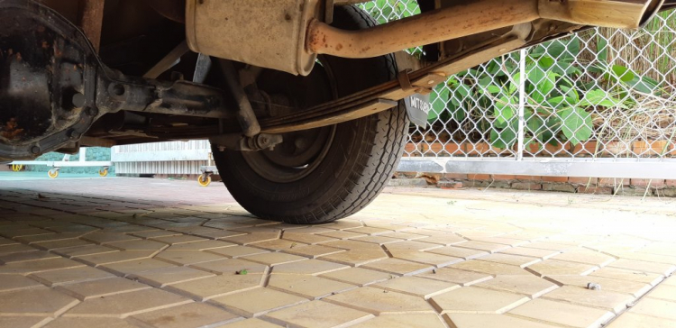

Bao full tải, bao ngon. E đã làm hơn 1 năm và vừa đoạt giải gầm ngon nhất trong dịp off Sinh Nhật lần 5 Jolie Chiếc Xe Thân Thiện nè. Cũng chính bác chấm cứ ai.Nhíp thì bác ko nên uống làm j cho phí tiền, có điều kiện thì thay mới ( đi hơi sốc), nếu ko tải siêu nặng thường xuyên thì để y vậy chờ gom lúa thay mới khoản 3-4 chai tuỳ loại, công uốn lại + cao su đệm cũng hơn 1 chai rồi nhưng đâu lại vào đó. Thay phuoc mới thì đi êm hơn.

Anh chiêm vô 1 lá hả? Sao thấy cái lá cuối nó kỳ kỳ( nó ôm sát vô lá 2 luôn)Bao full tải, bao ngon. E đã làm hơn 1 năm và vừa đoạt giải gầm ngon nhất trong dịp off Sinh Nhật lần 5 Jolie Chiếc Xe Thân Thiện nè. Cũng chính bác chấm cứ ai.

Bác có thay cái lá cái hôn?Bao full tải, bao ngon. E đã làm hơn 1 năm và vừa đoạt giải gầm ngon nhất trong dịp off Sinh Nhật lần 5 Jolie Chiếc Xe Thân Thiện nè. Cũng chính bác chấm cứ ai.

Bỏ lá cuối cùng, thay vô 1 lá dài, có cắt ngắn lại chút.Anh chiêm vô 1 lá hả? Sao thấy cái lá cuối nó kỳ kỳ( nó ôm sát vô lá 2 luôn)

Hèn chi thấy lạ lạ! Của em chơi chiêm vô 1 lá bao nhỏng đíchBỏ lá cuối cùng, thay vô 1 lá dài, có cắt ngắn lại chút.
Bỏ lá cái cuối ra luôn. Gia đình e đi full tải nhiều mà ko hề hấn j. Cũng cỡ ăm rưỡi rồi.Bác có thay cái lá cái hôn?

Trước cũng chiếm vô 1 lá nên xe tưng dữ lắm. A có nói gara quen nên ông chú bàn, bỏ 1 lá cuối và cắt ngắn lá đang chếm ở cuối cùng.Hèn chi thấy lạ lạ! Của em chơi chiêm vô 1 lá bao nhỏng đích
