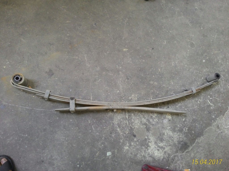

nhíp mới nếu tiết kiệm thì mua lá 2 và lá 3 về thay thui, lá 1 và lá cuối ko cần phải thayBỏ lá cái cuối ra luôn. Gia đình e đi full tải nhiều mà ko hề hấn j. Cũng cỡ ăm rưỡi rồi.
E nghĩ cũng là 1 giải pháp tốt cho AE chưa đủ lúa thay bộ nhíp mới.
Bàn mà ko thấy minh họa gì ráo, đau cái nảo thiệt
Cái của em nè
Cái của em nè
NHÍP.
Cái lá cuối (lá ngắn nhất) có tác dụng khi full tải. Bình thường khi ko đủ tải thì chỉ các lá trên chịu lực. Êm hay ko là các lá trên. Khi full tải, mỗi khi qua mố cầu hay dằn xóc, toàn bộ lực các lá nhíp trên tác động vào là cuối, giữ cho nhíp ko cong xuống nữa, hạn chế tối đa việc bị gãy nhíp. Nếu bỏ lá cuối đi thì toàn bộ tải trọng trên xe chịu hết vào cả 4 lá. Xe nhẹ thì ko sao. Xe nặng bị dằn mạnh là nó .. .đi.
