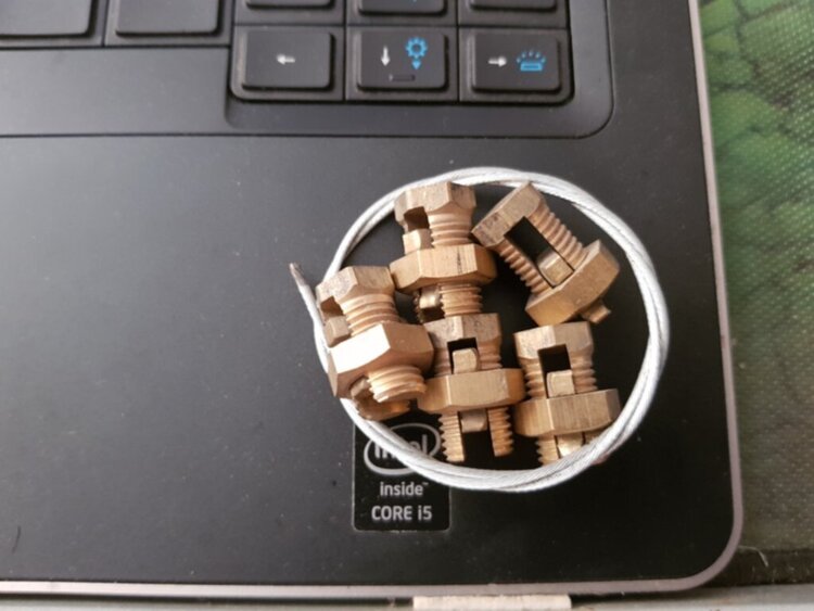

nãy đi ngoài đường lụm được bịch này..thấy hay hay,thế là vứt vô hộc bí mật..
