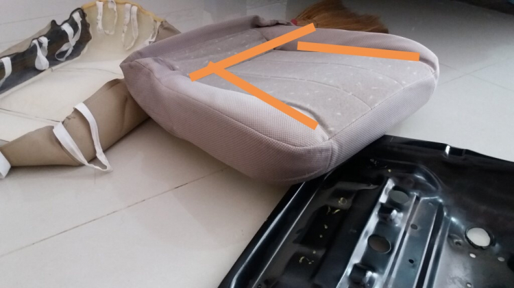

View attachment 1606708tháo 4 con chổ này xem kỷ mặt ghế có vết nứt ko? Nếu dán keo rồi thì tìm cách khác! Lúc trước bọc da sao ko may dây thung buột ở dưới cho dễ hơn là dán keo, nhiều khi người nặng ngồi nó chằng mau rách da,dây thung nó có sự đàn hồi người nặng cỡ nào nó cũng chịu:p! Buồn buồn mình tháo ra cho lồi nỉ lên ngồi cho nó đã! Đậu hơi tái máy với lại hay chở cả đám đi đá banh nên mới bọco_OView attachment 1606717
Của e nó móc cây sắt nhỏ xuống vị trí này nè. Cho da ở trên ôm sát xuống khe. Có ngấn. Lột nỉ zin bỏ luôn rồi a.

Của e nó móc cây sắt nhỏ xuống vị trí này nè. Cho da ở trên ôm sát xuống khe. Có ngấn. Lột nỉ zin bỏ luôn rồi a. View attachment 1606804
Xe nào mà bộc da ko có mấy cây sắt đó nó kéo căng da ôm vào niệm cho đẹp! Khó quá thì chấm ở ngoài thôi! Sợ niệm nó cháy thôi. kiếm miếng long đền bảng to 1 chút chêm vào cho nó phân tán lực rộng hơn cái cũ( chổ đó sắt mỏng lắm...)
