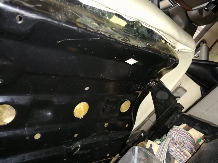

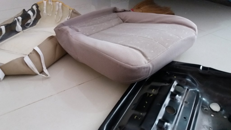

Đúng rồi có khi kêu khi ko! Chạy đường hơi sóc cái ghế nó hơi rung là kêu! 4 cái lổ đó của dĩ sắt nó mỏng và chỉ có 2 mối chấm hàn dễ sứt mối hàn! Nên đậu hàn xong chêm miếng long đền bảng to một chút cho nó chịu lực! Tháo ra dễ mà! Đậu tháo ghế ra xong tháo mặt ghế( 4 đai ốc) xong tháo lớp bộc xi, xong tháo lớp nỉ( nó có 4 ngàm xung quanh) xong lớp niệm( ko có keo gì cả) xong đem hàn lại xịt sơn chống sét 5 phút khô lắp vào! Chiều đậu thử rồi hết nghe kêu
Nếu muốn thử dễ lắm lấy tay ấn nhả ấn nhả 4 góc của mặt ghế xem có kêu ko? Nếu kêu đích thị là mẽ rồi:eek:! Nhiều nguyên nhân lắm ....thanh trượt rơ, cái khóa dây bell... chút may mắno_O
Đích thị là hắn rồi. Cái khoá dây bell e lầm lắc tới luôi còn cứng lắm. K sục sịt.. Vậy phải ngâm cuứ khui ra mần hehe. Trứoc h e tuởng cái sợt dây kéo 2 cái ngàm dứoi đích ghế. Để truợt tới trựot lui
Hân kt như vầy cho đơn giản nè tháo mặt ghế ra 4 con tán, xem 4 chổ đó có vết nứt ko? Nếu có thì tháo niệm ra chứ nhiều khi ko phải tháo banh ra hết thì cực
Dán keo vầy tiu rồi. Hic. Định mệnh sống chung với lũ

Dán keo vầy tiu rồi. Hic. Định mệnh sống chung với lũ View attachment 1606706
Jolie - Chiếc xe thân thiện
tháo 4 con chổ này xem kỷ mặt ghế có vết nứt ko? Nếu dán keo rồi thì tìm cách khác! Lúc trước bọc da sao ko may dây thung buột ở dưới cho dễ hơn là dán keo, nhiều khi người nặng ngồi nó chằng mau rách da,dây thung nó có sự đàn hồi người nặng cỡ nào nó cũng chịu:p! Buồn buồn mình tháo ra cho lồi nỉ lên ngồi cho nó đã! Đậu hơi tái máy với lại hay chở cả đám đi đá banh nên mới bọco_O

View attachment 1606708tháo 4 con chổ này xem kỷ mặt ghế có vết nứt ko? Nếu dán keo rồi thì tìm cách khác
Bị nứt ngay chổ a khoanh luôn. Bên đây còn nguyên. Nhấn nhấn trên mặt ghế chổ con ốc đó thì nó kiu. Chấm hàn ở ngoài luôn đc k?? E sợ nó k ăn nhầm với con tán ở trong quá
