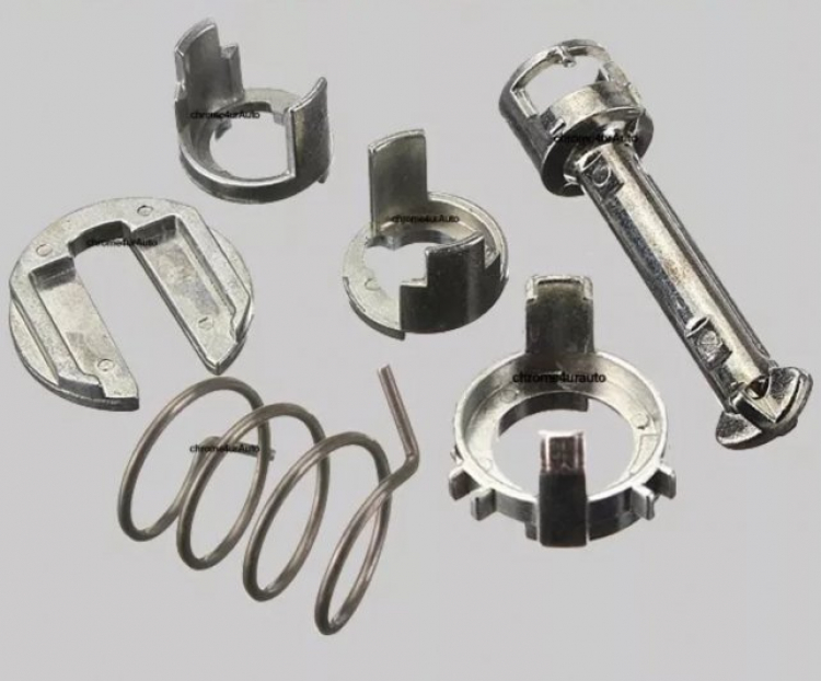

Bác Đáng cho em bu theo một bộ luôn nhéCUBI đã có cái chột ổ khóa cửa chưa ah? ( Cái lõi có 4 cạnh khế trong ổ khóa của bên tài ).
Có hàng em ở ra DN 2 bộ .Bác Đáng cho em bu theo một bộ luôn nhé

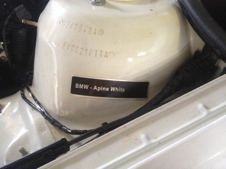

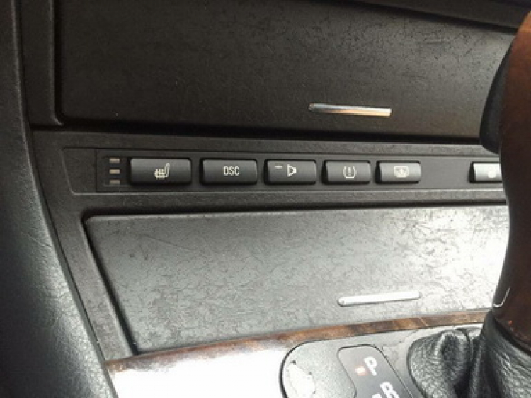

Giờ quay sang 1 con 325i khác khá "độc". Xe màu trắng zin từ đầu đặt hảng. Trắng sứ như Ngọc Trinh chứ không phải trắng bạc nha. Xe đời đầu 2003, thời điểm này là E46 nhập nguyên con về mặc dù ghi là xe vn ráp. Anh nào đã làm qua con này sẽ thấy nhiều chi tiết phụ tùng nó y chang E46 nhập khẩu.
Xe này chủ sở hữu đầu tiên rất "đặc biệt"
Em thấy đã chơi E46 thì nào zin đc cứ cố gắng bảo toàn nó cho zin chiếc xe, vote cho sơn dặm ^^Xe xước quanh xe cũng nhiều, nên giờ có 2 phương án. Hoặc sơn dặm lại những chổ trầy, hoặc sơn vây lại sẳn đổi màu sang màu trắng camay.
Các bác tư vấn cho mình màu trắng nào đẹp hơn ?

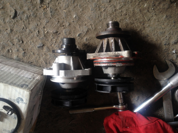

Xe bị hao nước nhẹ, tháo lồng quạt ra soi đèn khi máy đang nổ thì thấy nước bắn ra lấm tấm ở dây curoa.
Thường bị xì phốt thì bạc đạn ( vòng bi ) bơm nước bị vô nước cũng sẽ tèo theo. Khi lên tua máy cao sẽ nghe tiếng khò khò ...
Giải pháp là thay mới. Giá tùy loại từ 1.5-3T tùy loại bơm.
