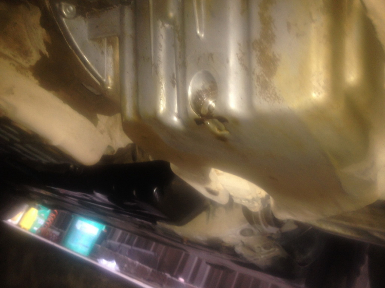

Xe nào cũng phải thay nhớt và lọc nhớt cho chắc ăn vì không sure chủ cũ thay khi nào. Nhưng lần nào thay bị lâm nạn các bác ạ.
Do thợ trước đó xiết ốc quá cứng nên khi vừa vặn ra , ốc xả nó gảy đầu ngang. Nằm nữa trong nữa ngoài.
Phải tháo 2 tấm sàn cho rộng để dể thao tác lấy ốc gảy.
Đây là hiện trường.
Đây là phần cạtte thấy rõ sau khi tháo sàn xe :
Còn đây là khúc giữa của con ốc bị gảy ngang còn nằm trong catte, phần đầu vặn đã rơi ra ngoài.
Đây là hiện trường.
Nguyên nhân do ốc xả nó có khoan lổ ở giữa. Lại có khoen tròn lỏm gần phần đầu. Phần này mục đích là khi mình vừa nhích con ốc xả ra vài răng là nhớt đã có thể chảy ra. Giảm bớt áp lực xả khi không cần vặn hết con ốc để nó xổ cái ào ra.
Nhưng khoan lổ rổng và tạo khuyết ở đầu ốc ( ngay chổ long đền nhôm hay thau đỏ ) lại làm cho nó yếu đi. Đối với các thợ có torque đo lực khi xiết thì quá tốt. Thợ có kinh nghiệm khi xiết ốc này họ chỉ xiết vừa chắc tay, xong nhích thêm 1/4 ren cho vừa cảm giác "nhún" nhẹ là được, vì ốc xả này không chịu lực. Và cũng đó là lý do khi thay lọc luôn kèm theo o-ring bằng thau hay đồng.
Một số thợ không hiểu vấn đề họ thường xiết ốc này quá lực, làm cho con ốc này bị xoắn là yếu dần đi. Nên sự cố gảy ngang cũng thỉnh thoảng. Mà thường bị ở thợ sau, vì thợ trước khi xiết vào có cảm giác hơi bị nhóm là họ ngưng lại. Thằng làm sau ... ăn cho hết.
