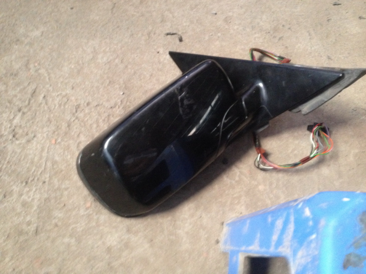

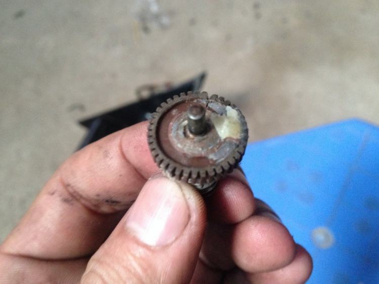

Một kính bên phụ gấp ra vô thỉnh thoảng bị kẹt , xong nghe tiếng kêu cạch cạch. Tháo ra mang đi cho thợ gương sửa thì bị bể một bánh răng, thay bánh răng hết 200k. Luôn tiên tán lại cho cứng, vì nó rung rung khi đi tốc độ cao nên nhòe.
Dàn cơ gấp của gương hoàn toàn có thể sửa + phục hồi tốt với giá bèo. Một số anh em trước đó khi hỏng cơ, xác ra ngoài hay bị dụ đổi gương " zin xài rồi" với giá 3-5T .
