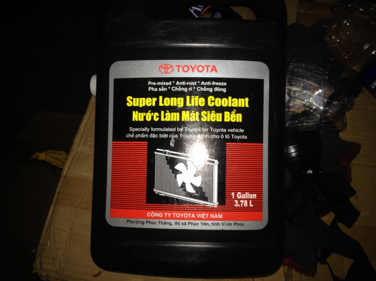

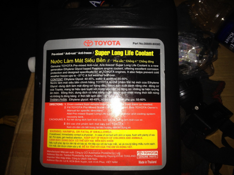

Dùng nước làm mát ( coolant) loại gì thì ổn ?
Tùy theo mức độ cưng xe của chủ xe, thì có thể mua nước hảng xong về pha nước nước cất này nọ. Nhưng trên thực dù đổ nước từ vòi cũng không thành vấn đề gì. Vì hệ thống cooling của bmw nó kín có áp lực, nên nhiệt độ sôi sẽ cao hơn mức 100 độ thông thường.
Về lý thuyết nói là nước không tốt sẽ đóng cặn bẩn hoặc nhanh làm mụt hư máy này nọ, thực tế thì cũng không ảnh hưởng nhiều đâu.
Theo mình cứ mua nước đỏ hiệu Total hay Rocket cũng xài ok. Hoặc mua nước làm mát của hảng Toyota ( nước đỏ ). Giá tầm 300k /bình 4 lít. Mua 2 bình là dư dả rồi.
