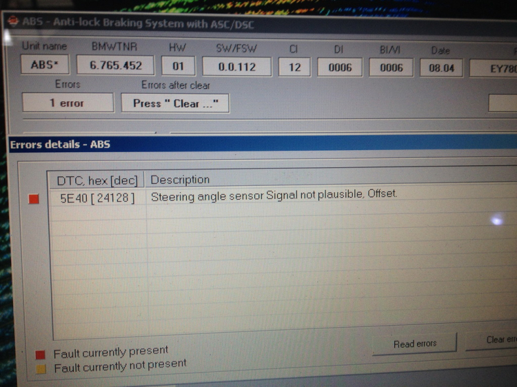

Thỉnh xe E46 hay bị báo lổi ABS. Thông thường khi báo lổi này sẽ hiện 2 or 3 đèn. Ảnh hưởng đến chức năng cân bằng động.
Khi hiện 3 đèn, thường là do lổi các sensor ABS. Check bằng máy có thể biết hỏng chính xác sensor nào rồi thay. Chứ vệ sinh lau chùi hên có hết thì vài hôm cũng bị lại.
Còn khi hiện 2 đèn đa phần do cảm biến góc lái. Khi hiện 2 đèn ABS , check thường sẽ thấy lổi như sau :

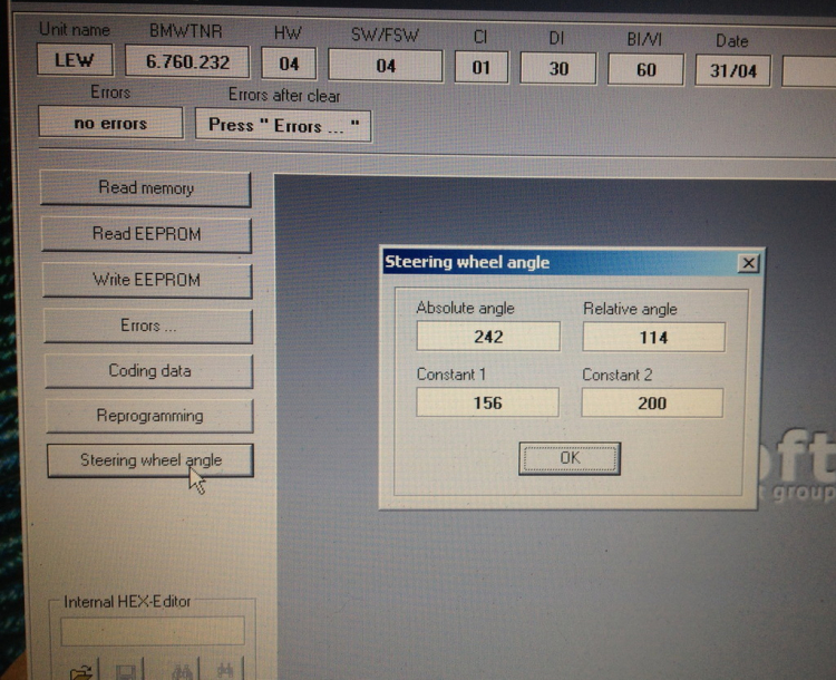

Để check cảm biến góc lái còn hoạt động hay không thì ta vô tính năng check thông số cảm biến realtime . Nó sẽ hiện ra 4 thông số, khi mình nhúc nhích vô lăng thì 4 thông số này nó sẽ thay đổi biến thiên theo góc quay.
Nếu đó chứng tỏ cảm biến góc lái còn hoạt động, nó chỉ bị lệch.

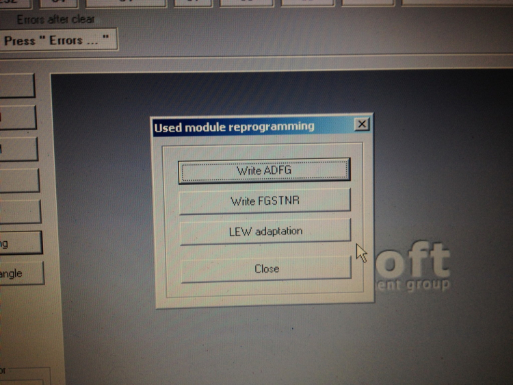

Xài cách quay hết qua trái, sau đó hết phải rồi trả lại giữa , rút chìa 10s cắm lại. Hên thì ok, xui thì vẩn y chang. Đa phần xui thì nhiều trên E46.
Thế nên chọn cách reset góc lái bằng phần mềm sẽ đảm bảo ok hơn.
Cái nút LEW adaptation là rest gốc lái á. Lick vô khoảng 2 giây là done. Xóa lổi phát nữa là tắt hết đèn vàng.
