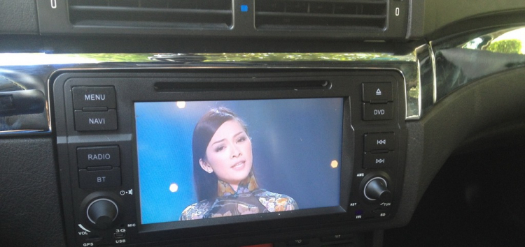

Các cụ nào lắp đầu DVD , mà thỉnh thoảng nó tự nhảy chế độ camera lùi.
Lý do hộp Can-bus xài cổng logic ttl , nên thả nổi đôi khi nó chập chen. Khác khắc phục là đường tín hiệu back từ hộp canbus đi qua đầu dvd nên găm thêm 1 con R từ 1-4K ôm , xuống mass là hết bị nhiểu.

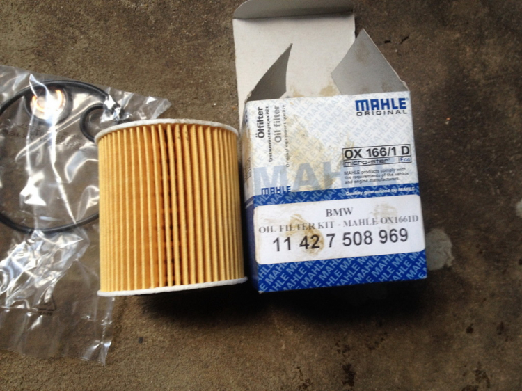

Thay nhớt + lọc nhớt cho 318i . Nhớt castrol 15-40 mua ở đại lý, còn lọc mua của vinh. Giá phải chăng.

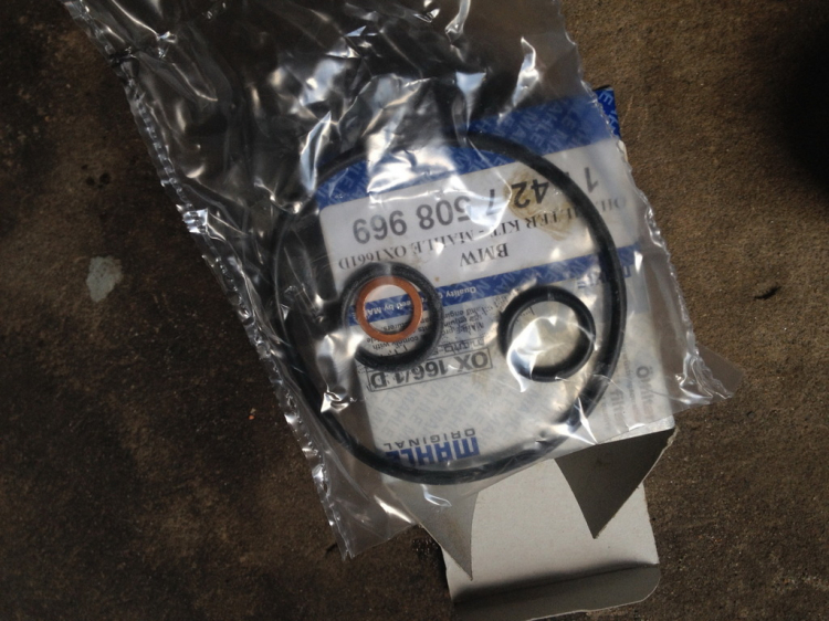

Lọc chất lượng , có sẳn 3 ron cao su và 1 lông đền thau cho ốc xả.

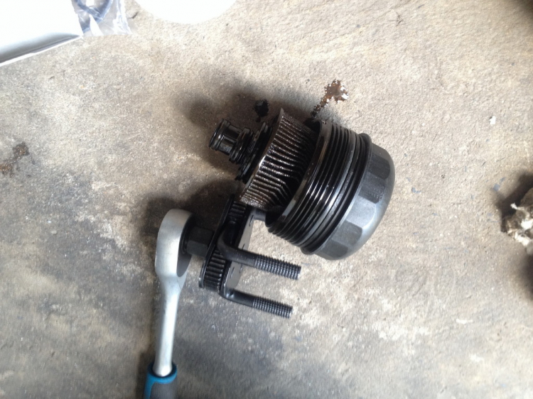

Đây là lọc cũ trong xe tháo ra.

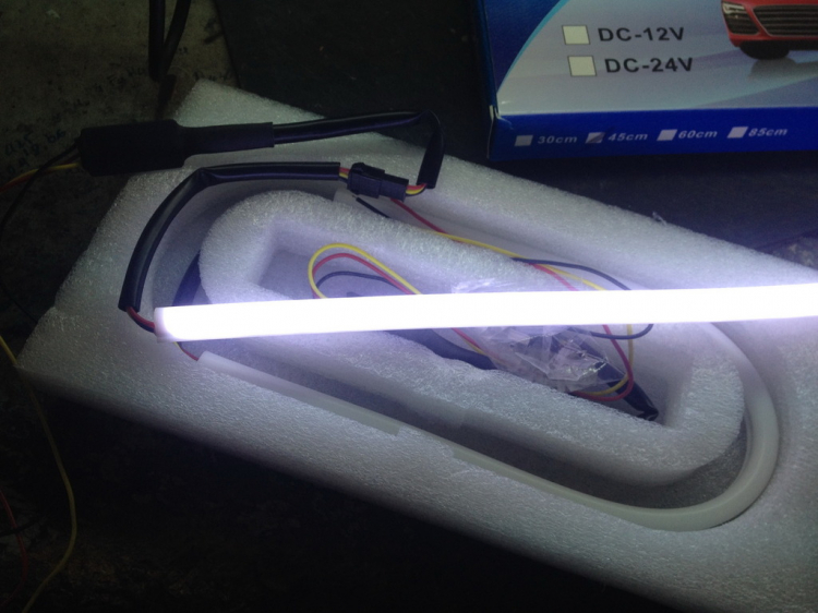

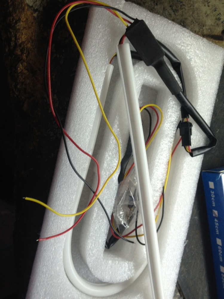

Viền mắt 2 màu trắng và cam. Dạng led ống, bình thường sẽ sáng màu trắng, nhưng khi có xinhan nó tự chuyển sang chớp đồng bộ màu cam.

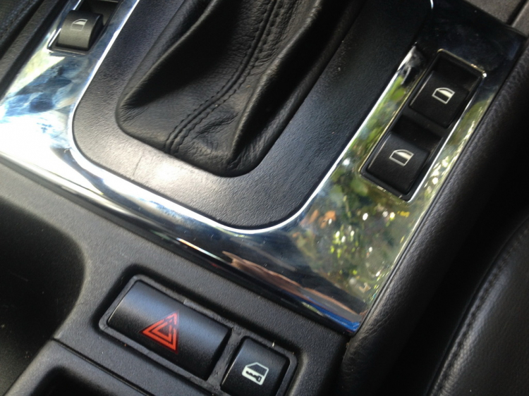

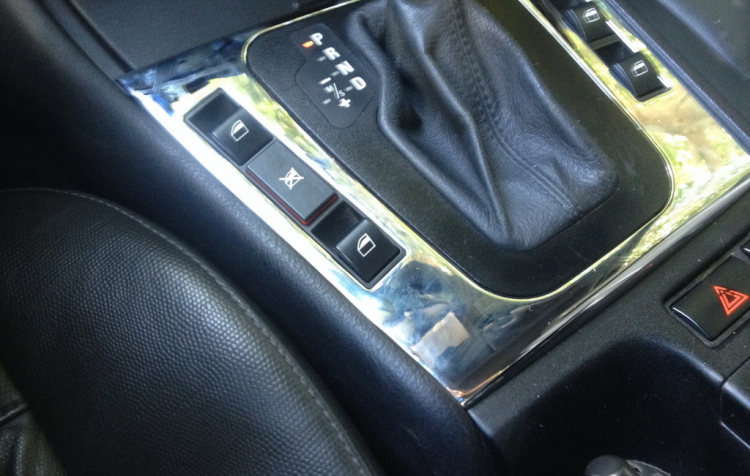

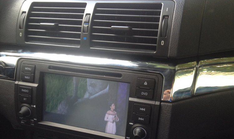

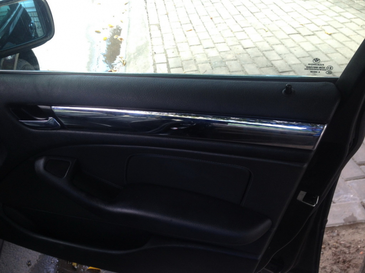

Thử nghiệm mạ chrome cho trim. Để làm được vụ này cần phải mua bộ trim E46 used của xe nhập khoảng 200$, nó bằng nhựa mới mạ chrome được. Còn xe mình bằng gổ không mạ được. Mạ cả bộ khoảng 3T.
Lúc đầu ngại ráp vô xe nó "bóng" quá. Nhưng khi lắp rồi thấy rất đẹp, nhìn xe rất "hiện đại".
