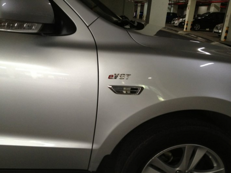

+Santa Fe: Bản full options SLX nội địa (và kể cả các bản HTC nhập nguyên chiếc những lô hàng năm 2011-2012), đều là máy e-VGT.
Một đợt xe Santa Fe mà HTC nhập về năm 2011, có thể hiện rõ bên hông là e-VGT như xe của bác Huynie dưới đây:

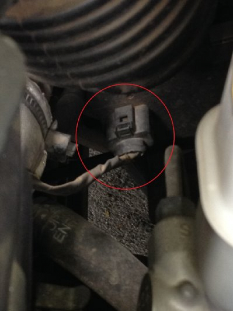

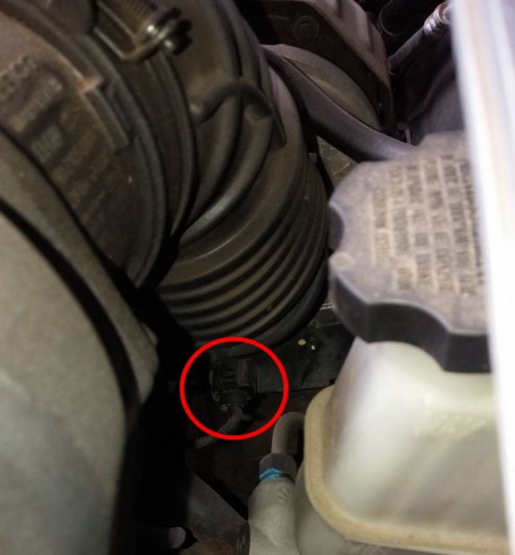

-Kiểm tra xem có zắc cắm điện vào bầu turbo, cuối ống hút gió như sau không?
+Trên Santa Fe SLX 2011 - hình của bác Huynie chụp ở xe của bác ấy (vòng tròn đỏ):

+Trên Sorento Limited 2009 - hình em chụp ở xe của em (cũng vòng tròn đỏ luôn cho máu):
KIA Sorento - Giao lưu, chia sẻ!
+Trên New Sorento 2.2D AT 2014, em cũng đã thấy cái zắc cắm điện vào bầu turbo; trên Santa Fe 2.2D AT 2013-2014, chắc là cũng phải có cái zắc đó.
Các bác đang chạy New Sorento & Santa Fe đời mới này thì thử mở nắp ca-pô xem có cái zắc này không? Chắc là có thôi, em nghĩ thế.

E đã thấy nó tren New Sorento 2014. nằm lộ thiên, nhìn vo là thấy. Thanks bác
