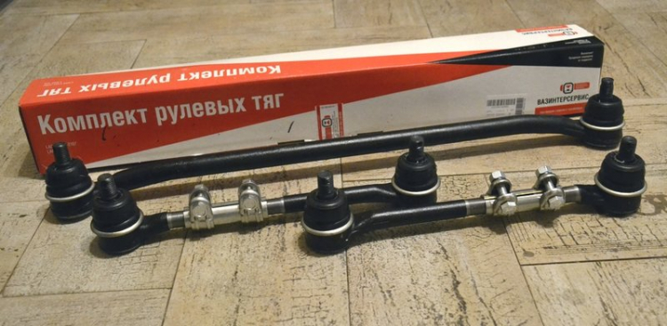

A Mig bữa anh mua rotuyn loại này hay mua từng cây? Em thấy mã số của lada ko giống mã của niva, là sao ta

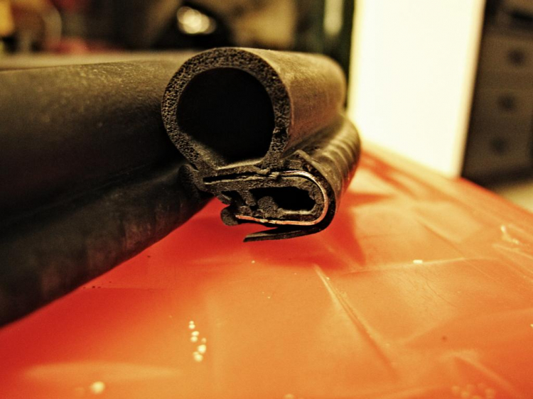

@BA3: cái ruột ron nó như thế này nè.
Vậy thì, khi ráp ron vào mình phải làm sao? Theo như hôm bữa BA3 chỉ thì làm vệ sinh sạch chân rãnh bên thành xe. quét lớp sơn chống sét. Sử dụng băng keo giấy dán chồng lên rãnh. Cuối cùng là ráp ron vào.
Cho mình hỏi, vậy mình có thể sử dụng búa đầu cao su để đóng ron được không? Mình nghĩ lực tay mình ép ron vào sợ không đủ lực. Mình nghĩa tới phương án dùng búa cao su và 1 thanh gỗ. Đập búa nhựa thông qua thanh gỗ để tản lực ép lên ron nhằm ép ron vào rãnh trên thành xe. Xin được chỉ giáo thêm
