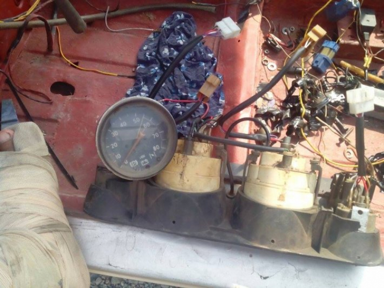

Xe mình đồng hồ tua máy không làm việc. Bác nào có sơ đồ thì cho mình xin nhé, không biết nguyên lý làm việc và lấy tín hiệu từ đâu. tự làm cho đỡ tốn kém!

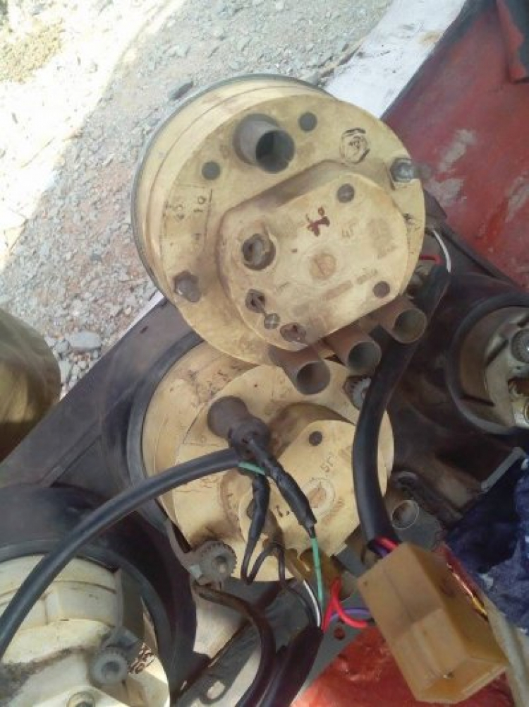

Chụp đại tấm hình tiện thể đang làm cho Khoa ( gọi tắt là đại, tiện :v)
Sau cái dồng hồ tua máy có 3 jac cắm:
- cái trên cùng có vẽ hình mass - nối mát sườn
- cái giữa có số 1 - nối qua cọc âm (-) của mobin sườn
- cái có chữ 12+ nối nguồn + 12v
Nói nôm na là nó đếm xung của mobin, tức là xung tạo ra từ cây delco :v
p/s: zero quên mất pass nick cũ nên xài tiếp nick Underground - mạch ngầm Niva
Rất cám ơn. y như cầm tay chỉ việc. còn gì bằng.Chụp đại tấm hình tiện thể đang làm cho Khoa ( gọi tắt là đại, tiện :v) View attachment 247310 View attachment 247312
p/s: zero quên mất pass nick cũ nên xài tiếp nick Underground - mạch ngầm Niva![]()

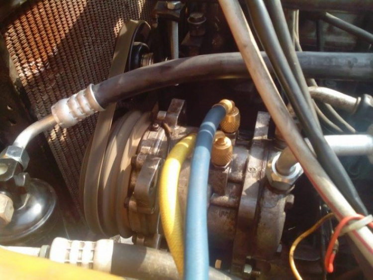

Đã bơm gas mới rồi nha Mig, đã lạnh, đã teo nhưng còn to lắm
Ráng đuổi sớm cái con vàng & xanh đi để tới đỏ & xám
