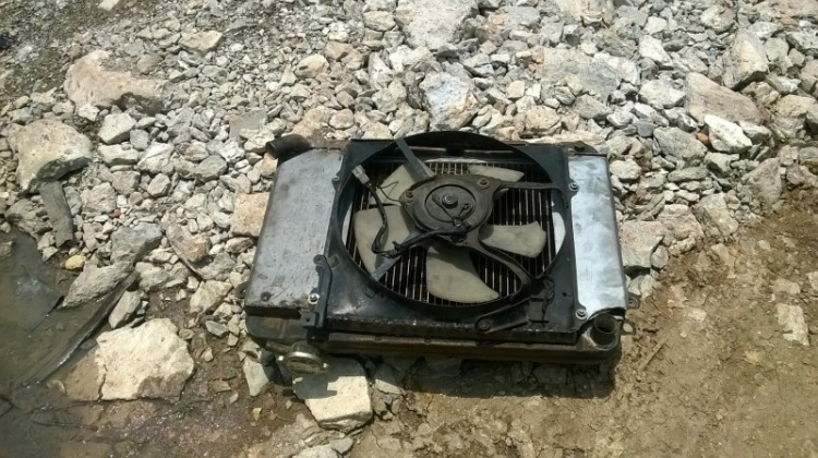

Quạt độ còn chưa lắp lên
Nhưng được cái...dàn lạnh mới toe

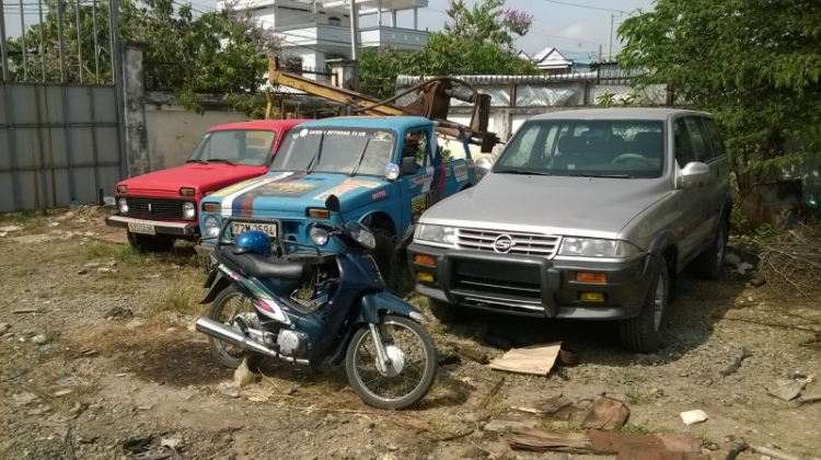

CỨ theo thứ tự mà tính
Bắt đầu từ Musso

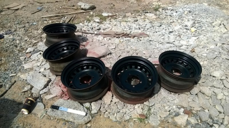

Khuyến mãi thêm bộ mâm "độ"
Bắt đầu từ Musso

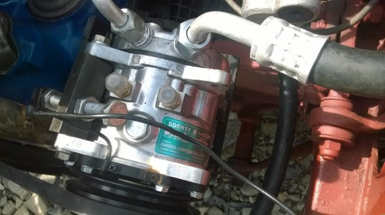

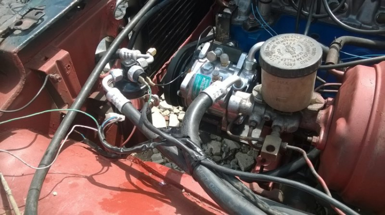

Vậy là em sắp thoát cảnh ngồi trong lò bánh mỳ và bật quạt hơi man mát rồi. Cám ơn anh zero nhiều lắm.Đã bơm gas mới rồi nha Mig, đã lạnh, đã teo nhưng còn to lắmRáng đuổi sớm cái con vàng & xanh đi để tới đỏ & xám
Pát lốc đúng như kiểu làm cho xe Khoa, nhưng lần 2 nó đẹp hơn, xin lỗi Khoa

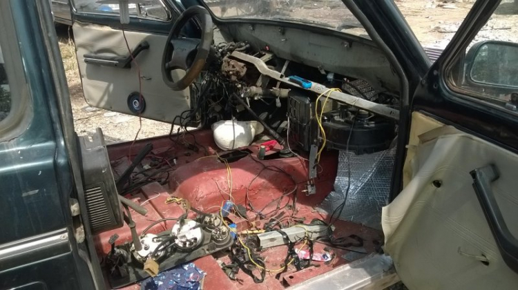

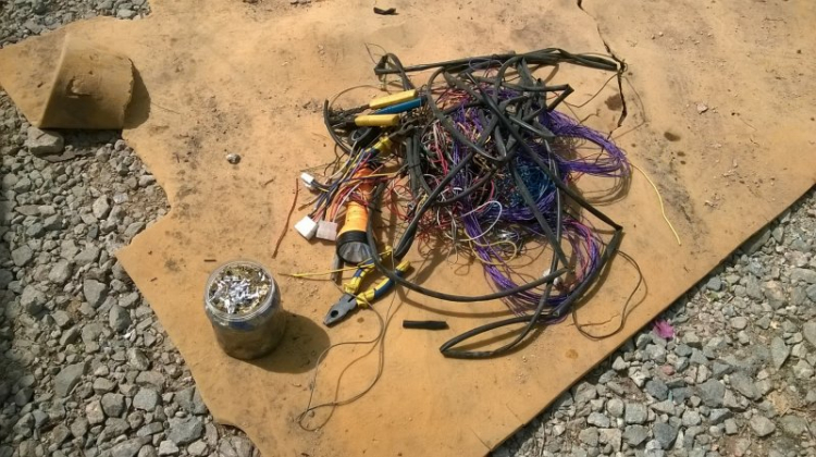

Xe em hôm trước tự phẫu thuật cũng ra một đống dây thế này. Hậu quả của những lần chủ trước độ chế đồ điện như máy lạnh, rado hay màn hình là vô số dây câu bậy bạ, không có relay hay cầu chì gì hết. Dây điện thì toàn phang dây điện nhà hết, băng keo quấn tạm bợ, bạ đâu thấy dây lửa là trích ra câu vào. Thế nên ba cái đồ quỷ đó dùng toàn lúc được lúc không, thường là lúc mình cần thì nó tịt, hoặc bật cái này lại chạy cái kia. Em mạnh dạn dò từng mạch rồi xử lý hết cho về nguyên bản.Bác Mini xem thử xong thế nào với mấy cái này nhé
View attachment 247452còn thêm đống ở ngoài
