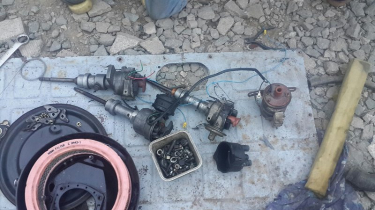

Về vụ lốp:
Hiện tại niva của em...nuốt hết 3 bộ delco của lão Zero rồi. Mig nói xe em như có ma :p IC delco là thứ hiếm hư nhất mà cũng bị. Zero và anh thợ đang tìm hiểu nguyên nhân. CHính vì thế, em không tài nào xách cái xe đem ra ngoài tháo lốp gửi cho anh được. Cho nên, một là anh phải đợi xe chạy được thì em mới chạy xe ra đầu ngõ xử lý vụ lốp (hy vọng trong mấy ngày nghỉ lễ này). Hai là mình cancel vụ lốp này, anh tìm bộ khác cho kịp kế hoạch của anh.
Em thành thật sorry anh mấy vụ này. Có gì lấy bia rượu làm lời xin lỗi ở Đà Lạt anh hé :D
Ba bộ delco nằm phơi xác

Tình hình là xe Khoa nổ rất ngon, ga cầm chừng 500, êm, ngọt và đã quay về bộ delco cũ của Khoa, tức là đã nhai xong cái delco thứ 4 :D

Cả tháng nay xe em cũng có van đe về đánh lửa.
Thấy xe K thay 3 cây delco mà ko biết lý do anh zero chỉ luôn
Tinh trang xe em đi ga nhỏ số lớn 3,4 thả ga giật đien cuong, lên ga lớn rộc máy nghe rõ lắm,tháo bugi trắng boc.
Kiem tra Mobin, lấy đoan day ngắn, mở ctac net thử thấy có điện. Đề lưa xanh le. Em xài Mobin này ngon nhất trong 3 cái em cố có lửa dài và xanh

Vậý ca giựt và roc do đâu?
Toi bộ chia {delco },bộ em là đây zin
Lada Niva - Russian Range Rover (Phần 5)
Banh ra tìm phát hiện
Cặp mong quay ly tam bị sương, cham tí nhớt vào
Rô to mặt quét mon, phần nhựa hơi cong vênh
Nắp bộ chia bị nứt 2 coc máy 1 và 3. Mặt trong nắp chia ra ten khá nhiều giống coc bình ắc quy
Kiem tra hết lại day điện xem có đứt ruột đâu đó ko
Ok ráp lại vô máy, mở bugi số 1, đội bánh sau, gai số quay tìm vị trị trí ụp nắp chia vào.
Nhá thử >>ok
Em thấy 3 cây delco của K giống cây so kua của em
Ruột Mítsu dù áp âm ko hoạt đông
Vac ra chạy thử vai vòng, số 4 thả ga tóc đo tầm <10 km/h
Xe hết giật >>đã
Ép lut ga>> êm và nhanh hơn han
Hà hà, on gioi được rầu
Kết luận: ngoài các thứ em nói bị xuống cấp chất lượng lần sau mua part thay liền thì đặt góc bộ chia của em bị sai, hix
