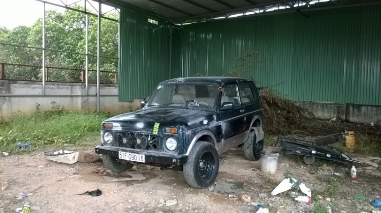

Xe em vẫn chưa đi đăng kiểm.

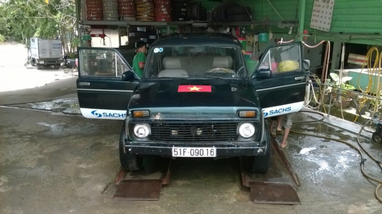

Em đã sơn lại mặt "ca-lăng" đen nhám cho "man-lỳ"

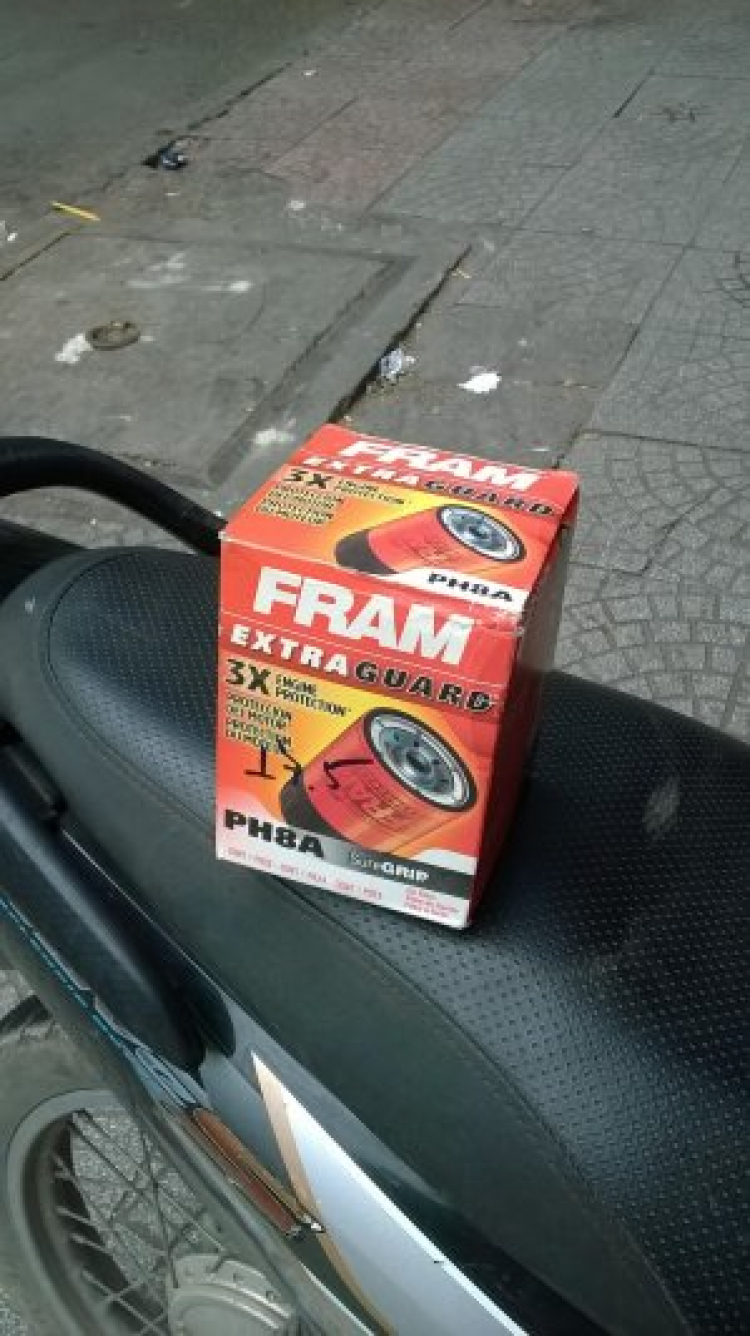

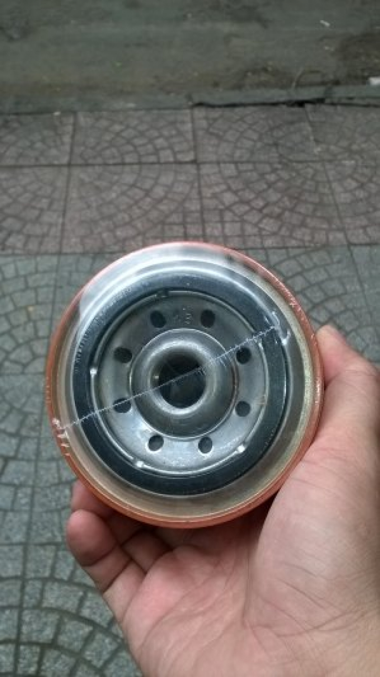

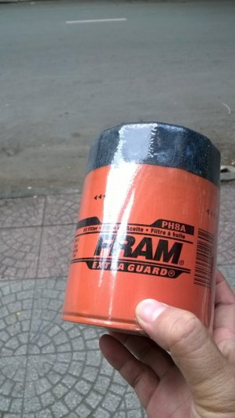

Sơn xong, siết lại lọc nhớt loại to hơn. Loại FRAM PH8A...lắp không vừa niva nhà em. Bác mig nói là niva nhà em là loại đặc biệt. Bác ấy xài cái lọc nhơt này mấy năm...không lẽ NSX thay đổi kiểu dáng và giữ mã cũ
Sau khi siết lại lọc nhớt, em nổ máy và phi ra đường đi...bơm bánh xe

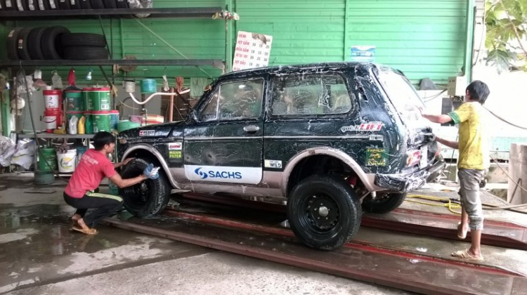

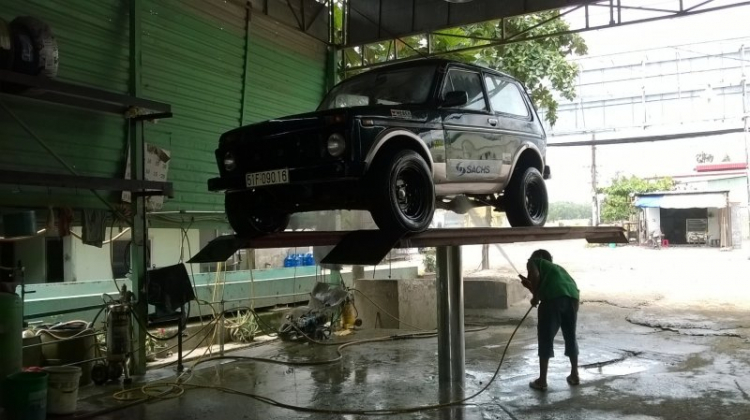

....đổ xăng và...tắm em nó. 3 tháng hơn em nó ở dơ rồi các bác à..
Xinh giai nhé.....

3. Sau khi thay lọc lớn hơn thì bơm nhớt...vẫn báo đèn đỏ do thiếu áp khi bật máy lạnh. Trong quá trình chạy thử, em không bật máy lạnh thì không sao. Nhưng khi em thử cài cầu chậm và gài số de thì đèn lại báo. Chứng tỏ là bơm nhớt, không còn đoán mò nữa. 1 tuần tới bơm nhớt sẽ về. Niva lại được vi vu cùng các bác....

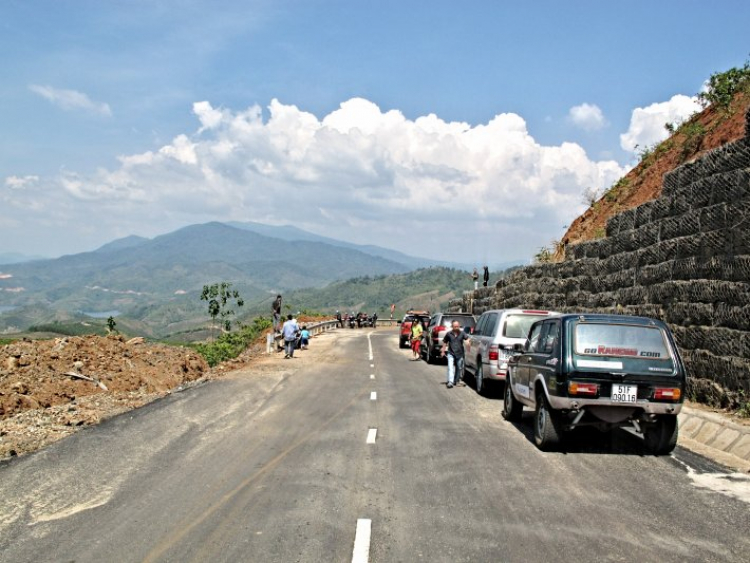

Ngồi nghĩ lại vụ thiếu nhớt em mới nhớ. Hồi chuyến chạy từ ĐL về, em có tạt ngang vào khu Lộc Bắc chung với nhóm chơi xe CD của em ngày xưa. Lúc đó có 1 đoạn bọn em tìm đường mòn phi xuống bờ hồ. Đường xuống thì đá lởm chởm và cũng khá dốc. Khi quay lên, em có cài cầu chậm và khóa vi sai. Đoạn lên hết đường lởm chởm và dốc khá cao thì...niva nhà em đuối máy. Có khi liệm máy luôn. Lúc đó em nghĩ do đi cầu chậm nên xăng bơm không đủ. Nhưng sau này nghĩ lại, cái dốc đường nhựa dốc lắm cũng cỡ dốc Lang Biang chỗ nhà anh Hoang3303 và thua xa mấy cái đèo em vừa đi xong. Không thể nào là thiếu xăng được.
Em còn nhớ, khi lên đến quốc lộ 27 (nói quốc lộ cho sang chứ chỉ đủ 2 làn xe tránh nhau thôi), niva nhà em tắt máy luôn. Đề thế quái nào cũng không được. Cũng may lúc đó là ở ngay đầu con dốc và đường vắng. Em trả về chế độ cầu thường đạp côn và....cài số de cho tuôn xe
Sau đó nhả côn...xe khựng 1 hồi và nổ máy lại. Lúc đó chạy luôn bình thường cho tới lúc....thử tháo quạt và kết quả là vật nhà anh Zero ra bả hahahahahha
Em hồ nghi lúc đó xe em đã bị thiếu áp nhớt dẫn tới "đúp-bê" mà em không biết vì...không biết gì về niva và chẳng có đồng hồ báo áp nhớt đỏ đỏ như giờ. Đúng là điếc không sợ súng thiệt heheheh

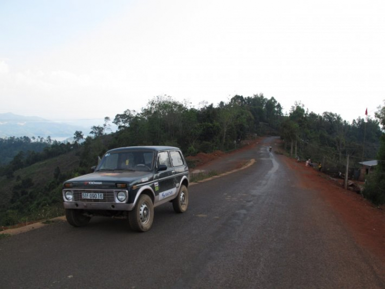

Cái dốc em thả trớn
Ôn lại kỷ niệm đầu năm. Đường rất đẹp. Có điều kiện thì nhà Niva mình làm 1 chuyến lên ĐL và về bằng cung này

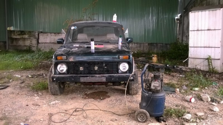

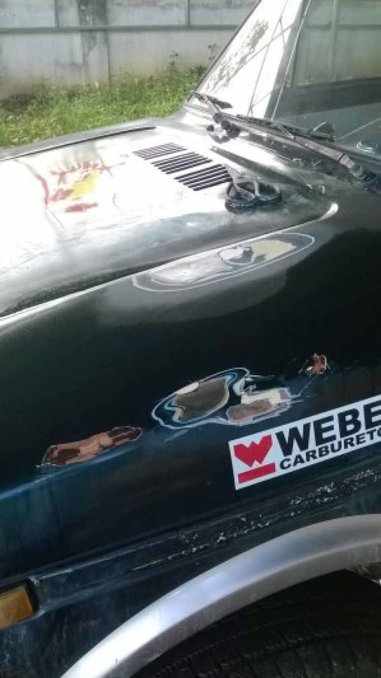

thành quả chà nhám 1 tiếng đồng hồ của em chiều nay. còn khoảng 20 chỗ bong sơn hoặc mục thế này nữa. em sẽ cố làm cho đến cuối tuần. tùy tuần sau sung...thì phun sơn mới nguyên con. kg thì tút lại mấy chỗ này heheheheh
đã chà nhám và sơn chống sét xong. ngày mai em kiểm tra lại lần cuối. sau đó trét matit, xả mịn. rửa xe. dán báo bọc kính và cuối cùng là sơn. dự kiến cuối tuần sau con niva nhà em có...màu mới
