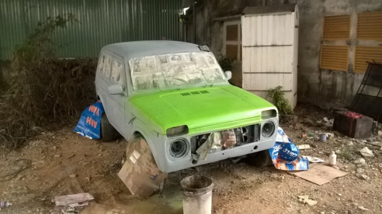

Em phun thử chiều nay. Mặt được, em phun không bị chảy sơn. Tự nhận thấy tay em quét khá đều. Mặt íu, hay sợ sơn không bám đủ bề mặt nên cứ đưa tay ra xa - gần. Sẽ khắc phục vụ này vào ngày mai.
Kế hoạch làm em sẽ sơn lót xong. Sau đó chàm nhám toàn xe. Chỗ nào lồi lõm hay tróc sơn, lúc phủ sơn lót sẽ "lòi" ra, em lại bả matit và chà nhám phẳng mặt lần cuối. Kế tiếp em lại phun 1 lớp sơn lót, lại vuốt nhẹ giấy nhám cho phẳng mặt. Sau khi lau sạch lại bằng khăn thun, em sẽ phun màu "nõn chúi" như bác Mig nhận định
Thành quả sơ lượt chìu nay của em
@Bác Mig: em ứ khoái vụ rằn ri. Từ hồi em chơi xe CD, tay nào sơn mày quân đội hay rằn ri là em dị ứng heheheheh Đây mới là màu mà em muốn đạt tới
Nhưng tay nghề íu nên em chọn keo phủ nhám 100% mờ cho chắc

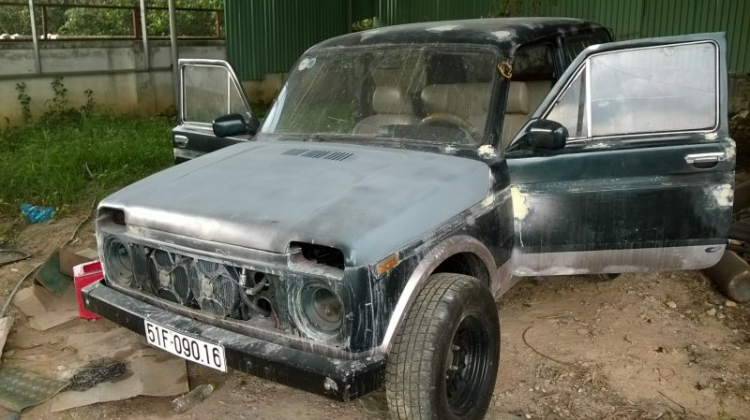

Xe em đang trong giai đoạn hoàn thiện sơn.
Trước khi xả nhám
và sau khi xả nhám 600
Trong quá trình làm vừa rồi, một kinh nghiệm xương máu đó là vụ xả nhám. Ban đầu vì nắp capo lởm chởm, mục sét, em có chà và trét matit. Tất nhiên giờ bề mặt đã ngon rồi. Tuy nhiên trong quá trình làm, em đã quên chà lại bằng giấy nhám nhuyễn hơn, loại 600. Cho nên, khi phủ nước sơn chính lên, em phát hiện ra như hình đầu tiên. Ban đầu, em hoàn toàn đổ lổi cho màu sơn sáng quá nên kg dấu được lỗi. Em còn tính đổi màu. Tuy nhiên, sau khi được sự tư vấn của nhiều người, em quyêt định thử chà nhám lại. Xử lý loại toàn bộ bề mặt nắp capo. Kết quả như hình dưới.
Một kinh nghiệm xương máu trong quá trình sơn đó là không được nhày bước, bỏ bước. Hầu như phải tuân thủ theo những quy trinh cơ bản. Hy vọng khi kết thúc em sẽ có được kết quả tương đối
