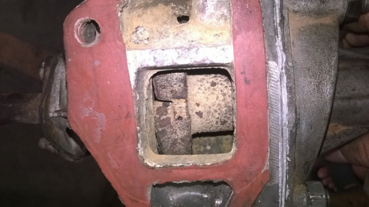

Bơm nước cũ trên xe em
Bơm nước em "chôm" trên anh Zero về
Nhìn độ hở giữa 2 cái là đủ đoán 90% lỗi quá nhiệt do đâu. Em đo thử thì từ thành bơm nc đến đỉnh cánh quạt là phải 5cm hoặc hơn. Cái bơm cũ trên xe em chỉ là 4cm vá bơm Dân Sinh em mua mới xê xích tí xíu với cái cũ của em.
Chiều nay chạy thử đường Nguyễn Văn Linh là biết

em đo rồi. bơm tháo xe của bác Mig. bơm chợ Dân Sinh và bơm trên xe em là 1 size. kg hiểu sao nhà Zero lại có cái bơm đi trc thời đại. dài bằng loại bơm đời mới
