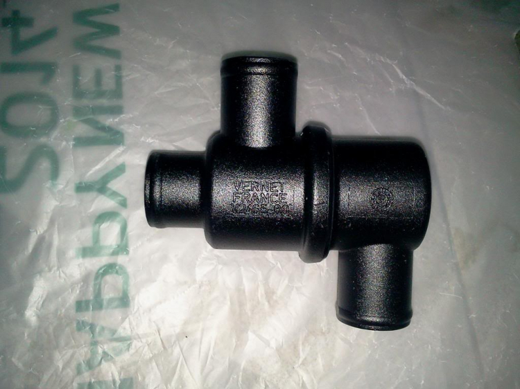

Từ ngày thay két nước, nhiệt độ máy không lên quá nổi 70 độ C. Thế nên em quyết phục hồi hệ thống làm mát nguyên bản. Quan trọng nhất là bạn này: van hằng nhiệt

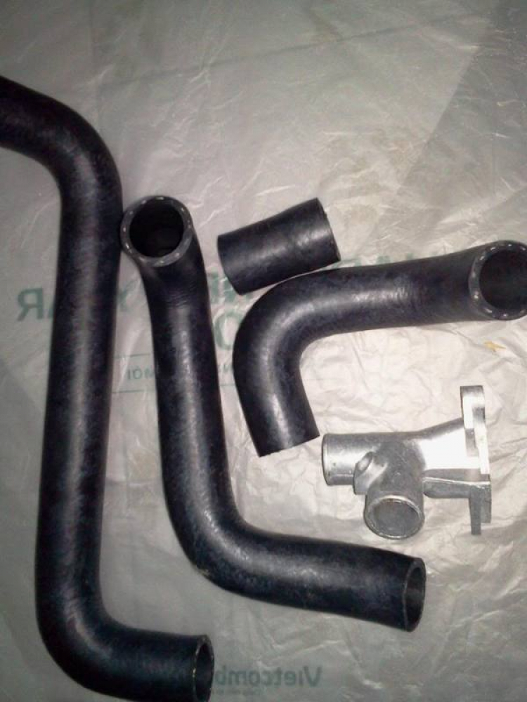

Ống nước lằng ngoằng quá, em ngại đi kiếm. Thôi làm nguyên bộ zin cho nó nhanh. Tiện thể thay luôn cái cút nối bơm nước đã bị hàn bịt lại.

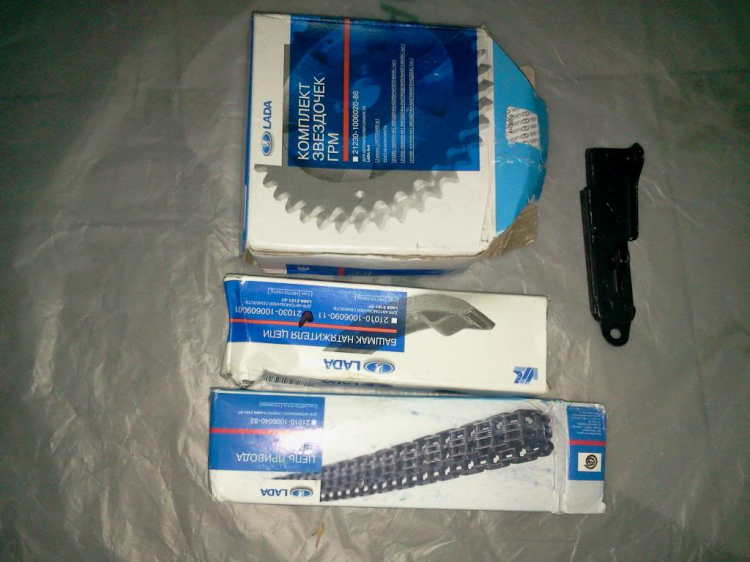

Trọn bộ nhông sên đĩa cam nè. Cái này thợ dọa em chạy đến lúc hư là không có đồ thay nên bực mình em làm nguyên bộ để đó phòng xa,

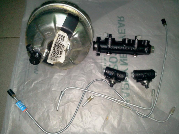

Hệ thống phanh mạch kép của Nivacũng được lên kế hoạch cho về nguyên bản (gần như nguyên bản thôi ạ, cái bộ điều áp pressure regulator mắc tiền quá em theo không nổi-cái này giống kiểu ABS cơ khí ấy ạ)

Dạ đúng rồi anh Zero. Ngoài vụ giá rổ thì mạch phanh có vẻ cũng phức tạp nên em tính để lại sau. Thằng này hoạt động trên nguyên tắc tự điều tiết áp suất dầu cho hai bánh sau để tránh bánh sau bị khóa cứng làm quay xe.
Em cân nhắc mãi có nên làm đĩa sau như anh hay không nhưng em sợ đăng kiểm nó không cho qua nên em làm cặp heo sau dạng tự điều chỉnh độ rơ. Em chán cái trò chui gầm chỉnh phanh hoài rồi.

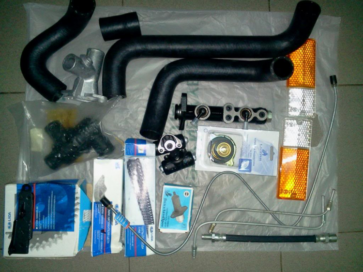

Còn đây là quà tặng của nhà cung cấp. Ngại quá, chả lẽ lại từ chối

Sau chuyến này em đã củng cố được niềm tin với nguồn cung hàng này. Chắc từ chuyến sau em không dùng Paypal nữa mà chuyển khoản trực tiếp luôn để có giá tốt hơn 10% nữa.

Ấy chết, lộc đến nhà mà lại đem cho là xui lắm bác Underground ơi. Thôi em đành lắp lên xe vậy. Bộ hiện giờ nom vẫn nguyên hình khuôn khổ nhưng lại được chắp vá từ vài miếng bằng keo 502 cho nên ánh sáng đèn demi nhìn như đèn dầu.
