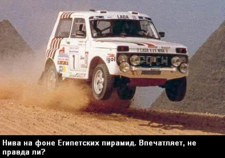

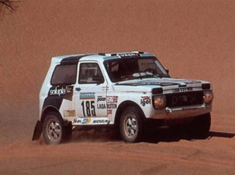

Niva là chiếc xe từng chiến thắng tại rất nhiều giải đua địa hình vào những năm đầu đến giữa của thập kỷ 80 như Algerian Off-road Rally, Rally of the Summit, Rally of Tunisia, Atlas Rally, Baja Espana Aragon, The Paris 24, Cameroon Rally, Baja Hungry, Hungarian Raid Rally, Australian Off-Road Championship (3 lần liền), Australian Wynn's Safari (đoạt cả 3 thứ hạng 1, 2 và 3), Rally of the Pharaohs (đoạt cả 3 thứ hạng 1, 2 và 3).
