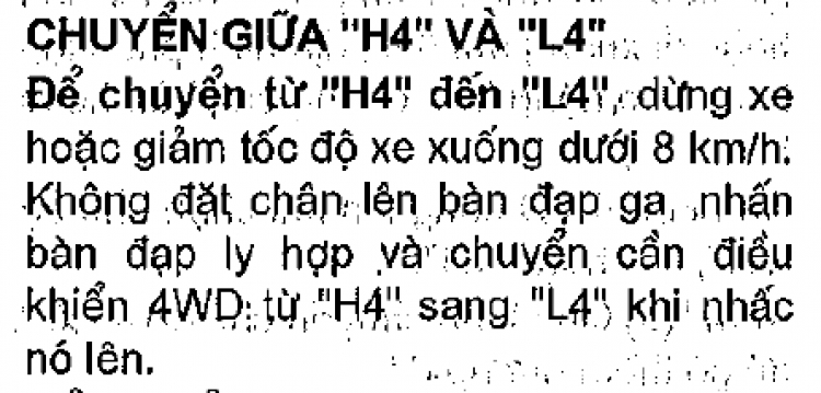

Tất nhiên từ 4h qua 4l phải đậu lại hoặc có những hãng cho chạy dưới 8km.do bác nói 2h qua 4h phải dừng lại. Còn mỗi người có thú vui riêng cũng ko nói là phá xe hay phá tiền vô ít vì mỗi cái nó chơi cho ta 1 kn trải nghiệm mà

Nếu biết là có thể cài cầu khi chạy e cũng chả dám vì để cho ồng tốc 2 bộ phận cơ khí là rất khó và rủy ro xảy ra hư hỏng do va chạm cơ học bên trong là có, nên e sẽ ăn chắc đừng lại để cài cầu vì lúc này cả hai bộ phận tốc độ đều bằng 0, kết nối với nhau cặp là vô xong mình tăng ga tự nó sẽ lăn từ từ đều với nhau.
Em chỉ si nghĩ bằng hiểu biết riêng của bản thân vậy thôi, còn đọc sách để từ từ em đọc tiếp :3dcuoigif:
Sách đã bảo vào 4H < 80kmh, ko cần đạp côn luôn. Lo xa quá :D. 4L thì chạy chậm hoặc dừng xe mới vào
Yếu kỹ thuật, nhát gan, tiếc của như em DỪNG LẠI VÔ CHO NÓ LÀNH :)
Không đưa xe vô những chỗ khó chỉ ngoại trừ bất khả kháng phải qua thì mới ráng mà qua :)

E nói thiệt với bác,với cái cách chơi off road của bác thì gọi là phá off road chứ chưa gọi là chơi
Của bền tại người,có cần thiết phải vừa chạy vừa cài cầu k?Nhông với láp xe nó chịu nổi khi bắt vào nhau lúc có tải,sao ta k dùng lại cài cầu vô cầu cho nó nhẹ nhàng êm ái
Bác đọc cho kĩ,e nói 4L,bác biết 4L là gì k mà phát biểu như thần vậy
Ngay cả xe e số tự động cầu điện,khi gài cầu e cũng dừng xe,cài xong rồi chạy nhẹ nhàng cho cầu láp ăn khớp với nhau rồi muốn chạy sao chạy
ôi giời ạ, từ TP chui ra quốc lộ hoặc cao tốc, em mới nhớ là chưa vào 4H, thả gas ra, đợi tí, kéo luôn 4H, sợ gì bác, nó ăn mượt lắm. Chứ dừng lại thì mắc công lắm :D
