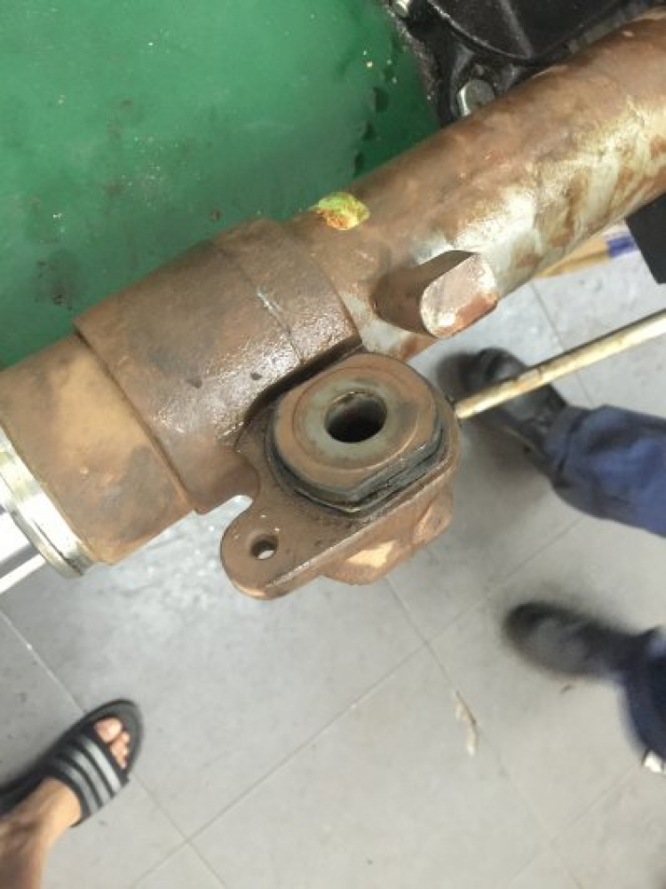

Không phải cao su gầm bác à, toàn bộ cao su gầm e vẫn còn ngon. E chỉ bị hỏng 2 cao su chân thước lái thôi. Vào hãng nó phán lung tung, e ra ngoài tiện 2 miếng cao su tưởng tự rồi lắp vào chắc nịch như zin, hết 900 cụ à
Có phải bác nói đến 2 cục cao su của 2 ốc bắt giứ thước lái ko ạ.
Nếu phải em cũng đang bị như cụ!
