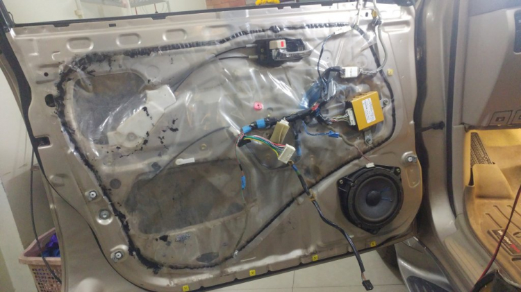

DOOR LOCK
Hiện trạng
Số là khóa cửa xe em nó hơi bị khìn, nếu nhấn lock & unlock liên tục thì tới lần thứ 3 nó sẽ ko khóa hoạc mở khóa dc. Hoặc nếu để ngoài trời nắng nóng 1 thời gian cũng ko khóa dc. Cái này rất bực mình vì lúc đó phải dùng chìa cơ để mở, xong luồn tay ra cửa sau mở khóa cho người nhà, rất mất thể diện
Nghiên cứu
Em đoán già, đoán non là một hoặc nhiều motor khóa cửa bị yếu sinh lý nên hoạt động liên tục ko dc, ngoài ra nhiệt độ nóng làm giảm sinh lý của động cơ (nóng quá nó ko lên dc giống mình >.< ). Nhìn qua bọn giãy chết, thấy bọn nó cũng bệnh y chang, bọn nó mổ xẻ động cơ, mua động cơ tương đồng về kích thước, trục động cơ. Công nhận mấy thứ kỹ thuật này bọn giãy chết khá hơn mình https://forum.ih8mud.com/threads/door-lock-actuator-replacement.237827/
Khắc phục: em đu theo ngay, đặt mua motor chốt cửa mã FC-280PT-22125 http://www.ebay.com/itm/281912164741?_trksid=p2055119.m1438.l2649&ssPageName=STRK:MEBIDX:IT với giá cắt cổ là 20USD chưa phí ship cho 4 cái động cơ bé xíu

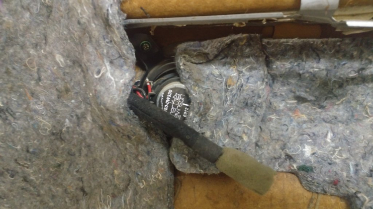

Cửa LX470 có nhiều mút cách âm zin hơn so với ldvn
Ơn trời toàn bộ loa Mark Levinson vẫn còn nguyên, ko độ đẽo gì
Tháo cơ cấu chốt cửa
thì em mới tháo lần đầu, toát ca mồ hôi hột, sách vở tè le mà vẫn chưa kéo nó ra dc. Nói chung tài liệu thì: tháo cái này ra, tháo cái kia ra, xong kéo ra. Mịa tháo bỏ mịa nó ko chịu ra mới chết. Thế là ngồi đọc lại link của bọn giãy chết, bọn nó có chỉ mưu để lấy ra, lại hì hục thử. Thì ra phải mạnh tay đúng chỗ mới dc.

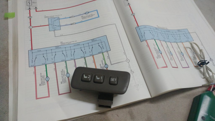

CÔNG TẮC NHỚ GHẾ
Công tắc nhà em bị bệnh L2 bấm ăn, L1 bấm ko ăn, còn lại bình thường. Sẵn tháo tabi, em tháo ra xem. Thử điện trên jack thì thấy ăn ngon lành, nên chắc chắn là nút nhấn rồi, tháo ra vệ sinh chà rửa, nó có núm nhựa như bàn phím thâu, ko có gì ghê ghớm cả. Xong gắn vào, lại ngon lành
View attachment 582378 View attachment 582379
Vừa tháo vừa vệ sinh, còn tính đi dây điện làm đèn chốt cửa như bác @ngtatliem nữa mà đuối quá, nên thôi, gắn vào. Từ từ tháo tiếpTừ ngày tháo xe nhặt đc tiền Mĩ giờ chăm tháo ghê, khi nào tháo nhặt hết tiền Mĩ rồi thì bán rẻ choa iem nhoé
