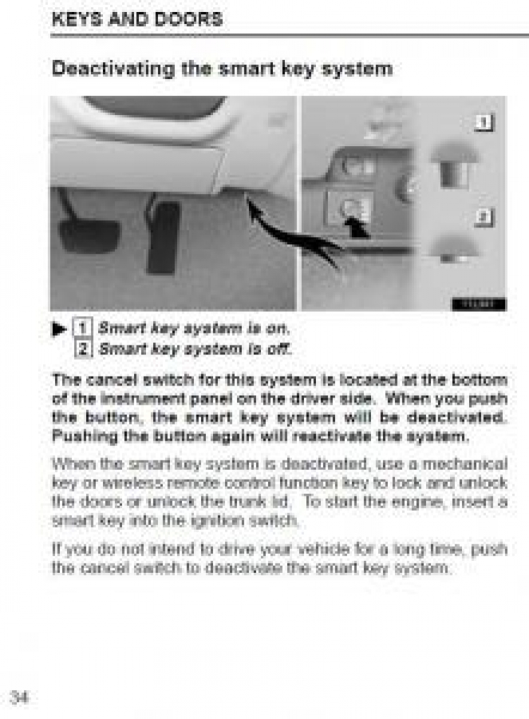

@chedoanvien: Pin CR2032 là đúng cho LS rồi bác. Bác đã xem kĩ cái nút kích hoạt smart key chưa nhỉ? Thử tắt đi rồi mở lại xem sao.
Nếu thử rồi mà vẫn không được thì bác thử dùng chìa dự trữ xem sao. Vẫn không được thì bác vô hãng cho reprogram lại hệ thống smart key. Cách đó vẫn thua thì bộ nhận tín hiệu remote có vấn đề. Còn cái antenna cho radio và attenna cho remote là khác nhau bác ợ, cái kia hư thì không liên quan gì đến cái còn lại
