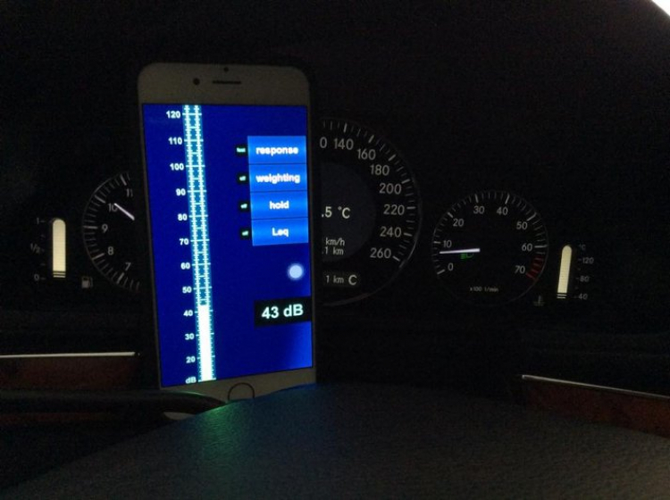

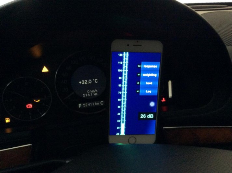

Cái vòng giảm chấn này có mặt trên OS này mấy năm trước rồi và sau đó chủ xe hình như tháo bỏ hết. Mình xin lỗi tí nhưng chắc có lẽ bạn mới bước vào con đường độ xe xe và bị nhiều thứ hiếp ...tinh thần bạn rồi. Những cái gọi là cách âm, phủ gầm ...đến bây giờ vẫn chưa dám khẳng định là nó có hiệu quả hay không nhưng thật sự chẳng là cái gì so với thiết kế, cấu tạo của nguyên chiếc xe. Ví dụ như chiếc Lexus EX hay GS thì có cách ân phủ gầm đằng trời đi nữa cũng không bằng thằng LS được. Cũng chiều theo ý bạn mình mới thử xuống đo con Mer ghẻ 280 đời 2007 của mình, bữa này chưa đi ra ngoài được nên chỉ đo tại chỗ cho bạn thôi.
Khi chưa nổ máy
Lexus LS430, LS460/L,  LS600h/L - Im Lặng Là Vàng
Khi nổ máy rồi

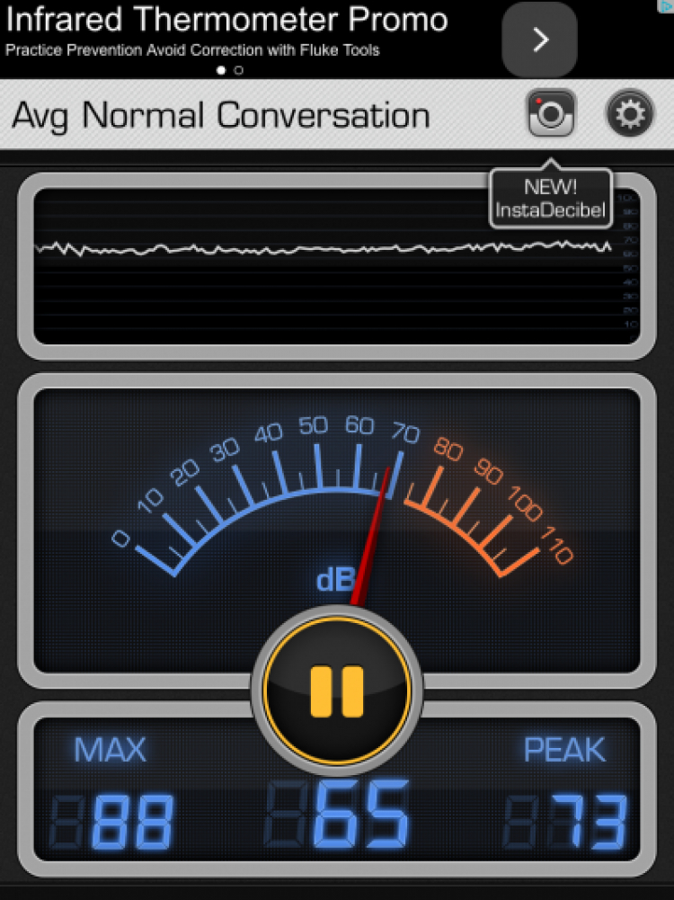

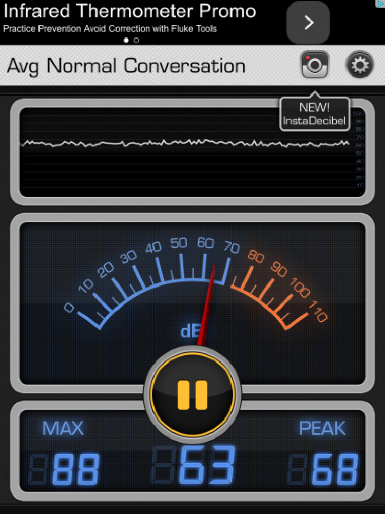

Hôm nay chụp cho bác nhưng quên chụp lúc chưa nổ máy và vừa nổ máy do đi được 1 đoạn e mới nhớ ra:
Hình này là lúc em chạy 50km/h trên cầu vượt Hàng Xanh:
Hình này khi em chạy 60km/h trên Điện Biên Phủ - Bình Thạnh:
Cái giá trị Max là do lúc down phần mềm zìa em hú hét tí để test thử :)
Lúc nào em chụp lúc chưa nổ máy, đã nổ máy và phi ầm ầm cho bác sau nhé! Nội thành ko dám quất 80 mà quất 80 ko có gan ngồi để screenshot :p

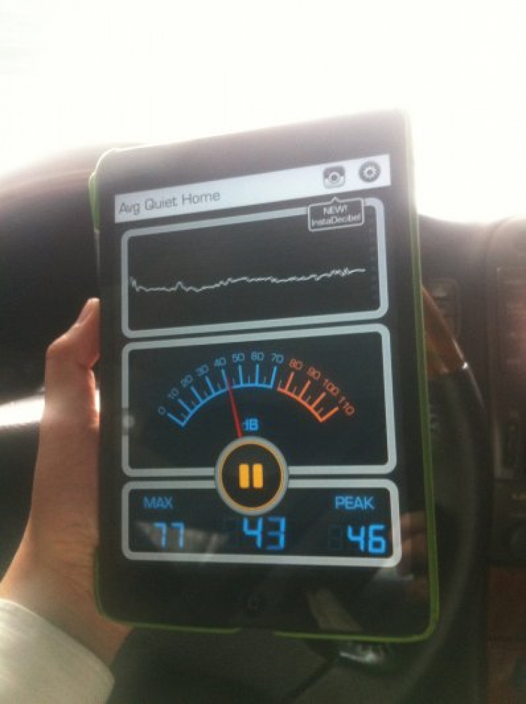

Bổ sung bác 2 tấm lúc chưa nổ máy và nổ máy, em vẫn để máy lạnh nấc thấp và xe thì đậu trong bãi cơ quan.
Chưa nổ máy:
Đã nổ máy:
