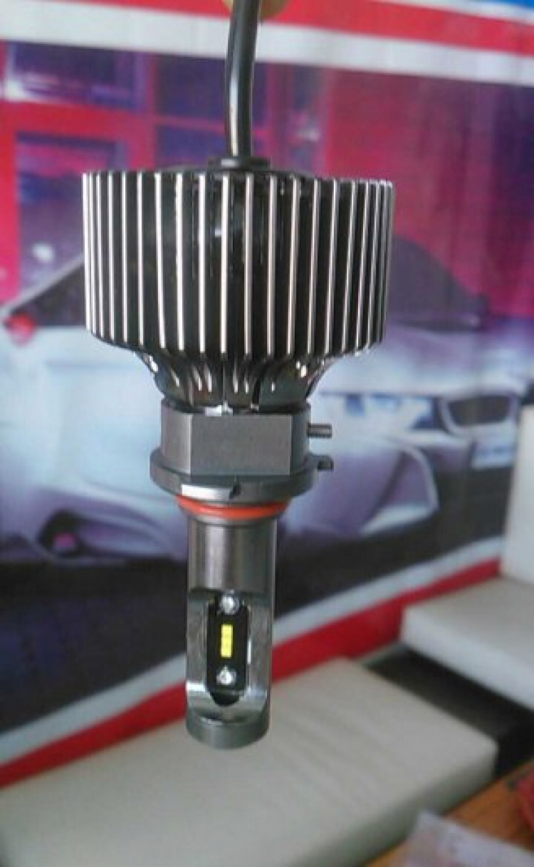

Zin, lắp trực tiếp không qua rờle, em lên lumileds lâu rồi loại 45w, nhưng cách lắp thông qua rờ le là tối ưu và an toàn cho xe mình nhất.Xe bác lên lumileds găm giăc zin hay câu rờ le?
Vậy thì ngộ thật, xe mình cũng lên loại 45w.Zin, lắp trực tiếp không qua rờle, em lên lumileds lâu rồi loại 45w, nhưng cách lắp thông qua rờ le là tối ưu và an toàn cho xe mình nhất.
Xe mình ban đầu xài loại 55w nó nhiễu radio không nghe được gì, chuyển qua 45w thì đỡ hơn. Dây thì thợ nối thẳng qua dây bóng cũ nhưng vẫn chừa lại 2 giắc cũ phòng trường hợp đèn led hư thì vẫn xài lại bóng zin bình thường.
Vậy là xẻ dây câu điện bình rồi, chứ bác thử cắm thẳng đầu ghim zin có thể cũng bị đó!Xe mình ban đầu xài loại 55w nó nhiễu radio không nghe được gì, chuyển qua 45w thì đỡ hơn. Dây thì thợ nối thẳng qua dây bóng cũ nhưng vẫn chừa lại 2 giắc cũ phòng trường hợp đèn led hư thì vẫn xài lại bóng zin bình thường.
Lumiled gây nhiễu sóng radio, loại sáng càng mạnh thì nhiễu càng nhiều. Em đang xài cũng bị. Không loại trừ nó nhiễu hệ thống chống trộm luôn. Mà quạt gió nó hú ác luôn, to hơn cả tiếng máy và tiếng quạt gió máy lạnh. Được cái rẻ dễ xài
Kệ, miễn mình thích là đc
Uhm đúng rồi bác. Vậy là thằng zin nó đấu thẳng qua bình chứ không xài rờ le hở bác?Vậy là xẻ dây câu điện bình rồi, chứ bác thử cắm thẳng đầu ghim zin có thể cũng bị đó!
Em lắp con này cho khách, chắc cũng khoảng 30, 40 cặp nhưng kg vấn đề gì cả từ radio đến chống trộm và các thiết bị khác.
@HanChauBaby là plug & Play đấu qua driver của Lumileds, đâu có cắt tách dây đâu, đúng không ????Uhm đúng rồi bác. Vậy là thằng zin nó đấu thẳng qua bình chứ không xài rờ le hở bác?
Xài rồi mới biết, quan trọng là chất lượng của quạt giải nhiệt có tốt và êm ái không ? chứ nó hú bà cố luôn, còn độ bền thì chưa kiểm chứng được cho hỏi độ êm ái của quạt trên đèn bác cung cấp có "Good" không ?Em lắp con này cho khách, chắc cũng khoảng 30, 40 cặp nhưng kg vấn đề gì cả từ radio đến chống trộm và các thiết bị khác.
Bác kiểm tra lại thử!Uhm đúng rồi bác. Vậy là thằng zin nó đấu thẳng qua bình chứ không xài rờ le hở bác?
Mình không rãnh gì về kỹ thuật không biết là bóng zin có qua rơ le hay không nhưng hôm gắn đèn thì đúng là thợ xẻ dây cách vị trí chuôi đèn zin tầm 5cm để đi dây gắn bóng led. Mình có hỏi sao không xài dây cũ thì thợ bảo để sơ cua phòng trường hợp bóng led đứt thì lấy bóng cũ ra xài. Không biết đây là lí do gây nhiễu radio?
