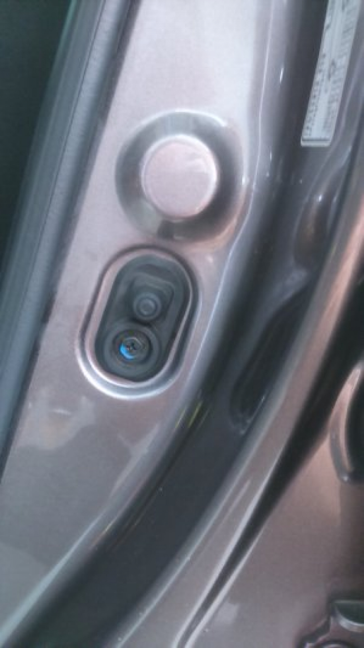

Vậy em tư vấn bác đây, lẽ ra em định nói ngay từ đầu nhưng vì bác cứ nói do lumiled nên em thôi. Bác làm ơn kiểm tra 4 cái nút của 4 cửa, 4 nút này nó như nút vông tắc đèn tủ lạnh, khi nó nhấn vào xe hiểu cửa đóng chặt, nó hư hoạc lỏng ra thì đèn báo đóng cửa không chặt sáng lên ( mặc dù xe bác đã đóng cửa chặt); đèn này sáng thì bác gặp rắc rối sau:
thứ 1 bác không khóa dc cửa xe.
thứ 2 nếu bác đã khóa mà nó chập chờn nó hở ra thì cái xe nó hiểu là có thằng ăn trộm nó cạy cửa thì nó hú hú hú :D .
Bác cho biết thêm có phải nó sẽ có hiện tượng trên sau mỗi lần bác rửa xe hoặc đi mưa và xe bác có lắp nẹp bước chân có đèn không ?
Mong bác sớm tìm ra lỗi, còn ông kỹ thuật hơi tào lao, mất chức năng chống trộm thì làm sao nó hú ?

Thks bác Vuhung rất nhiều, xe em thì vẫn khoá cửa được, xe không gắn nẹp bước chân có đèn. Như vậy khả năng là nó chập chờn công tắc cửa, nhưng em không biết cái công tắc cửa ở chỗ nào, mong bác chỉ giúp mình mở chỗ nào ra để kiểm tra và xử lý nó thế nào! Cảm ơn Bác nhiều!

À, xe mình hay kêu khi để ngoài nắng, hôm qua thì sau khi rửa xe. Bác chỉ giùm luôn chỗ công tắc cửa và cách xử lý nó luôn, cảm ơn Bác nhiều!

Giờ bác phải kiếm xem con nào bị hư, có 5 con (kg loại trừ cả cốp) nhưng cốp em chưa thấy bao h . bác lần lượt ktra bằng cách mở từng cửa, nhấn nó vào nếu nút của cửa nào nhấn hết vào mà đèn báo mở cửa trên tablo kg tắt thì chính là nó, khắc phục bác mở ra xem nó có bị vô nc kg nếu có vệ sinh sạch, ktra lại, nếu kg nó hư rồi thay mới thôi ạ. Đôi khi những cái nhỏ nhưng thợ không bao giờ nghĩ đến đơn giản vì thợ chưa gặp bao giờ. Nếu đúng lỗi như em nói bác quay lại complain nó cho em vì thiếu tinh thần trách nhiệm. Tặng kèm bác hình dáng em nó.

E đã làm như Bác hướng dẫn, không nút nào bị hết, và nó vẫn kêu. Còn sau cốp xe mình nó k có cái nút đó. Rối quá bác ơi!

Bác kiểm tra kỹ đi có thể có 1 con chập chờn lúc ăn lúc nhả. Bác ở SG kg ạ ghé em ngó 1 cái hén bác.
Mình ở tận Gia lai lận bác ơi, thế mới khổ! Rối quá lúc nãy làm thế này: lấy hết 4 cái ra vệ sinh, thấy 1 con cửa trc bên phụ có chút xíu nước, vệ sinh xong kết quả vẫn kêu. Tiếp theo mình lấy băng dính dán ép hết 4 con như đã đóng cửa, kết quả vẫn kêu, mình gỡ băng dính con cửa trc bên tài vẫn kêu, mình gỡ tiếp con cửa sau bên tài thì hết kêu được hơn 1 tiếng rồi, đang để im như vậy để theo dõi thử. Tóm lại là mình đang dán 2 con bên phụ, tình trạng hiện tại chưa thấy kêu, không biết được bao lâu. Theo bác Vuhung là sao, mình rối quá!
