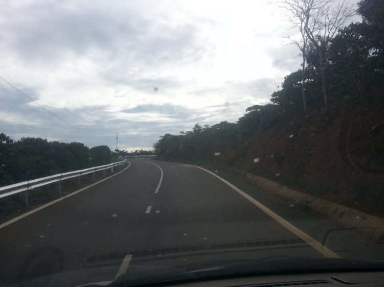

Đường cong chưa cần cái biển này. Chỉ cần vạch 1.3. 1.4 là đủ phạt lỗi vượt nơi cấm vượt rồi.
Ai nói ko cấm vượt nơi đường cong có vạch 1.3, 1.4 thì làm cái phóng sự chứng minh đi. (ko cần có biển cấm vượt)
Hóng!
Đường đèo tớ hay đi toàn có vạch 1.2 => cấm vượt bằng mồm ah:p xxx nào giỏi cứ việc canh me vì thường xe trước qua eo giữa cua tớ thấy thoáng là... phắn:D
Lỗi vi phạm vượt trong đoạn đường có biển tam giác vàng cảng báo đường cong
Vượt zầy có cấm hơm?: o_O
Bắt lợi là... chiến ah:cool:

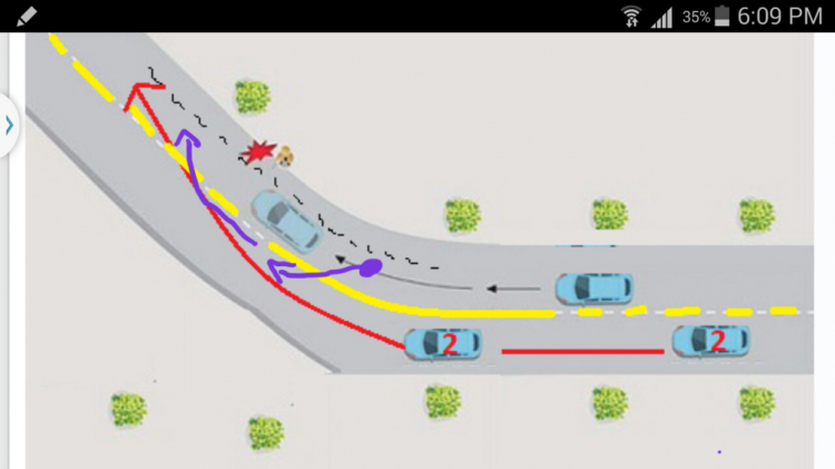

Mà lỡ tớ có vượt 1.3, 1.4 như bảng G7 thì cũng đâu vượt đúng chỗ cấm nhể:D
...tềnh hềnh rối nhể...:p
:3dcuoi::3dcuoi::3dcuoi:
Tức là nếu xe vượt chuyển làn để vượt ngay chổ vạch liền hoặc xe vượt và xe bị vượt cùng chạy ngang hàng ngay chổ còn vạch liền hoặc xe vượt chuyển làn trở lại chiều đi của mình ngay chổ còn vạch liền là vượt nơi cấm vượt, vì đó là vùng cấm vượt.
Hành động vượt được tính từ lúc chuyển làn vượt qua mặt xe trước chạy chậm hơn và chuyển trở về làn cũ.
Anh vượt sao cho xe anh ko nằm bên phía chiều ngược lại ngay chổ có vạch liền phía cùng chiều là OK.
Như hình là quá OK đó.
Cơ mà bác chánh có nối dài vạch vàng đó thì tớ vẫn ngoài vùng cấm mừ seo "teo rò" iem 2t đc :confused:
