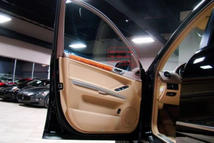

Số 20: Điện giật và cách xử lý:
Một số bác tài khi vào xe có hiện tượng bị điện giật tê tê gây khó chịu, khá nhiều người nhầm tưởng vấn đề do xe và mang xe đến hãng để kiểm tra nhưng thật ra thì hiện tượng này chỉ 50% là do xe còn lại là do người. Xem clip sẽ thấy điện tạo ra mạnh thế nào
Đây là hiện tượng tích điện và thường xảy ra vào các mùa đông, nguyên nhân là do khi lái xe nhiều giờ thì có sự cọ xát giữa quần áo và ghế nỉ hoặc giữa hai lớp quần áo cọ vào nhau nhất là các loại quần áo ấm hoặc loại có nhiều nilon.
Để khắc phục thì không khó, một là bọc da ghế, hiện tượng này sẽ hết hoặc nếu không thì mạ chrom các tay mở bên trong cửa (cần kiểm tra xe tay mở có nối với khung xườn xe) để khử từ tính mỗi khi xuống xe, tự động tay chạm vào tay mở cũng khử luôn tích điện.
quân.
