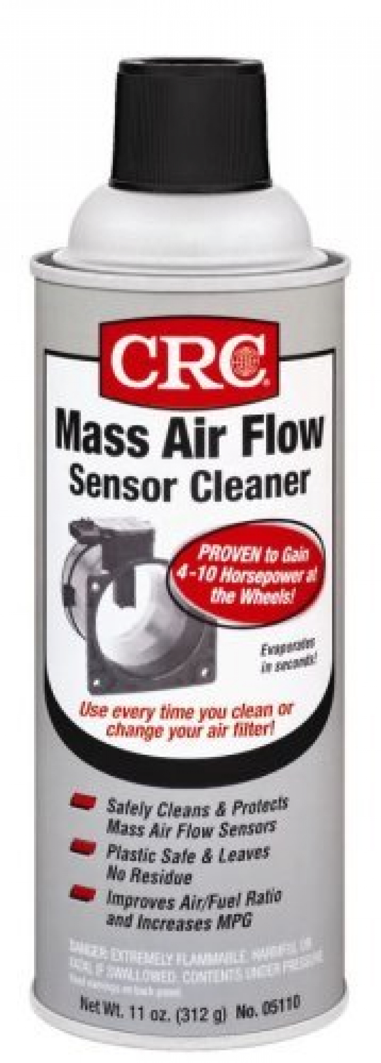

Vệ sinh cái này vô hãng họ còn ngại làm vì rủi ro. Bọn em thì dùng chai này xịt vô và tuyệt đối chỉ xịt chứ không sờ mó đụng chạm vô lưới cảm biến và chỉ làm khi nó nguội. Ơn giời mấy chiếc rôi chưa phải trả học phí!
