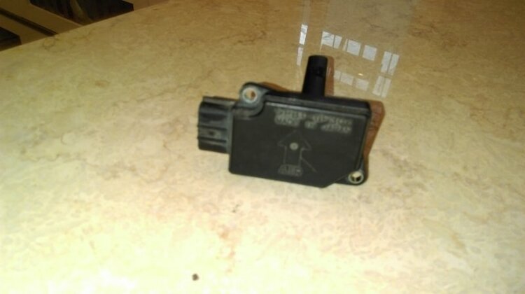

Tội bác gi đâuLoc gío máy chạy nó bụi, e tháo ra xịt hơi cho bay bụi, lọc K&N là dùng dung dịch rửa, trên nắp nó có 1 cái cảm biến oxy để đo lượng gío lấy tín hiệu về ECU, e tháo nó, nghĩ dơ nên lấy cây ráy tai chùi, mới chùi nó ra 1 miếng màu vàng, e ngjĩ chết mẹ rồi, y như rằng, gắn vô đề nổ cái là tắt máy, alo ng quen lấy 1 cái về thay, tốn 2,5 triếu.
Cai sensor này kg thể đụng vào được, đó là kinh cmn nghiệm![]()
Cuibapmazda nhớ không biết đúng không? Cái này là cây nẹp đồng nhỏ nhỏ giống cái lưỡi gà , để trong cái hộp vuông trên bo air,
Trước e vệ sinh, cũng chỉ lấy chai vệ sinh xịt qua cái cảm biến gió này, không dám đụng chạm.
Bác chụp cái hình đưa lên xem xem đi.Cuibapmazda nhớ không biết đúng không? Cái này là cây nẹp đồng nhỏ nhỏ giống cái lưỡi gà , để trong cái hộp vuông trên bo air,

Vệ sinh cái này vô hãng họ còn ngại làm vì rủi ro. Bọn em thì dùng chai này xịt vô và tuyệt đối chỉ xịt chứ không sờ mó đụng chạm vô lưới cảm biến và chỉ làm khi nó nguội. Ơn giời mấy chiếc rôi chưa phải trả học phi!
No là cái cục trên hình chai này nẻ
Kg nói sớmTrước e vệ sinh, cũng chỉ lấy chai vệ sinh xịt qua cái cảm biến gió này, không dám đụng chạm.
