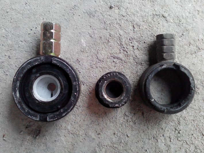

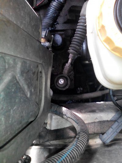

Bác mở capô lên nhìn thẳng xuống về phía sau bên phải, dưới bình dầu phanh sẽ thấy 2 đầu dây sốNó nằm ở phương trời nào bác?hiiii. Cần số đúng là có độ rơ lớn.
Xe e hồi đó bị bể đầu trên là dây lừa số, nên cần số có độ rơ nhiều nhưng vẫn vào số đc. Hôm trước e thấy hình như xe bác có 1 đầu đang quấn kẽm
Hôm ucf với bác Nghĩa e có thấy tính chỉ bác mà quên đi, cái trên to hơn cái dướiTrùi ui, hôm bác không nói rồi chỉ em luôn, chắc bị vụ này bác ui. Cám ơn bác Quang nhiều, nếu bị thì bác ship về chỉ e tự mần luôn cho nó thành chiên da luôn, hiii
