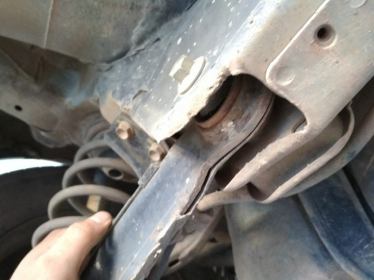

cảm ơn bác đã nhiệt tình tư vấn , cơ mà sorry bác là còn gà quá ạ , bác có thể nói thêm về cái càng A càng Y dùm em được k :p:p, càng A có phải ngay vị trí này, phần bánh trước:
Nhật kí vợ 2 - tiếp tục cuộc hành trình... Boixitai
còn càng y có phải ngay chỗ này phần này gần bánh sau:
thợ mỗi lần cầu lên hay làm cái ào nên ko kịp hỏi, với mấy cái cao su này lão hoá thì xe nó chạy sẽ ntn , tks bác
còn càng y có phải ngay chỗ này phần này gần bánh sau: View attachment 1667118thợ mỗi lần cầu lên hay làm cái ào nên ko kịp hỏi, với mấy cái cao su này lão hoá thì xe nó chạy sẽ ntn , tks bác
Mấy cái này tháo ra xem nếu chưa mục mọt gì thì đóng cao su lại là ngon, giá rẻ bèo. Còn mục rồi thì nên thay mới cả bộ, tốn lúa kha khá :rolleyes:
Hôm trước em lên thợ nó bảo cái cao su gần bánh trước đó cần độ rơ nên vẫn xài được, còn cái cao su "cánh gà" (ko biết là a hay y:confused:) này phải thay không chạy đít nó đung đưa, nhưng cái này tháo lắp rất tốn công, nên e chưa biết sao đây, đóng lại cao su thì đi đâu để làm v bác:oops:
Ra gara nào làm cũng được mà bác, đồ gầm tháo lắp cũng nhanh thôi mà.
