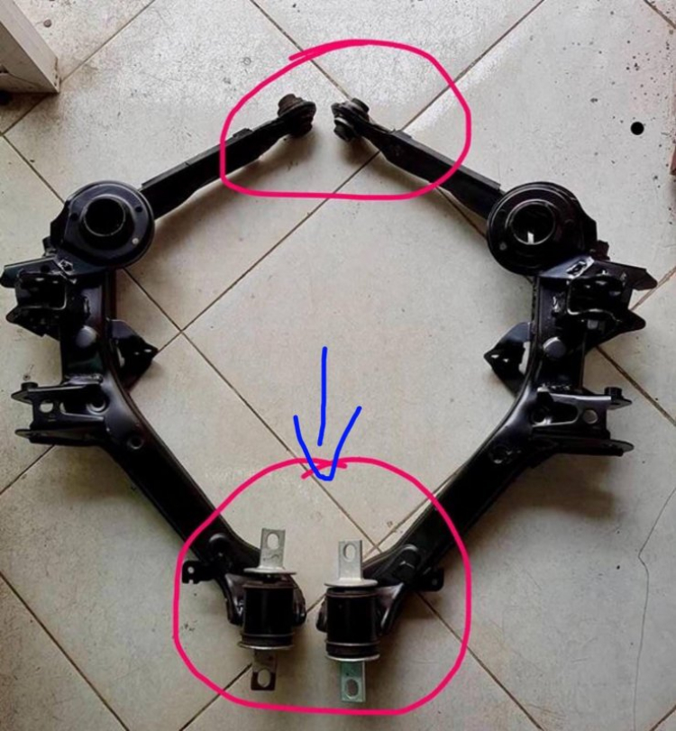

cảm ơn bác đã nhiệt tình tư vấn , cơ mà sorry bác là còn gà quá ạ , bác có thể nói thêm về cái càng A càng Y dùm em được k :p:p, càng A có phải ngay vị trí này, phần bánh trước:
còn càng y có phải ngay chỗ này phần này gần bánh sau: View attachment 1667118thợ mỗi lần cầu lên hay làm cái ào nên ko kịp hỏi, với mấy cái cao su này lão hoá thì xe nó chạy sẽ ntn , tks bác
Cái ảnh dưới đây là càng sau bác nhé.
02 cái cục cao su nhỏ bên trên chính là cái bác chụp ở ảnh của bác đấy. 2 cái này nếu nó bị vỡ thì đi vào chỗ xóc là quẫy đuôi xe. Còn 2 cái cục cao su to bên dưới thợ gọi là cao su cổ ngỗng. Tháo hạ càng sau thì ép lại hết.

Còn cái này là càng A trước. 2 cái cục cao su to là dễ bị vỡ nhất. Cái khoanh đỏ là cục nhỏ ít bị vỡ hơn. Mà tốt nhất bác cứ order đủ cả 1 bộ full, mất công tháo ra thay thì thay hết.
Còn nếu phần kim loại của cái càng nó mọt/ mục rồi thì thay cả càng. Giá hãng cả cặp càng A nhiều tiền đấy bác ạ :(
Vô Vô vàn cảm ơn bác đã cho em mở rộng tầm mắt ạ, đúng là giờ đi qua chỗ xóc đít xe e hay quẫy thật, sau khi xóc cảm giác đít nó lắc qua bên 1 cái, làm e có cảm giác bất an, nên giờ đi xa, di đèo khá ngại do e chưa đi xa bao h, vậy là em xaxác định đc thêm 1 bệnh r:D:p
