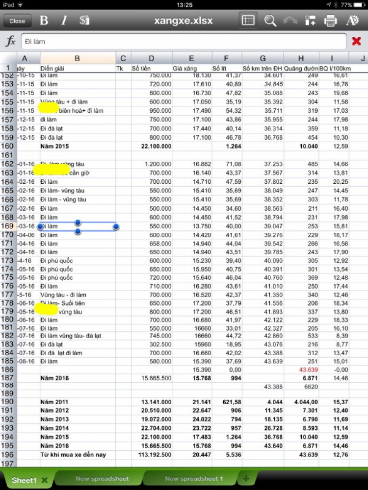

Đây xe AT 2011 caren đi làm 1 mình từ quận 8 - quận 1 xăng 15-20 l/ 100km . Đi chơi luôn full tải khoảng 8-12 l/100km. Xe 1 mình chạy nên chân ga như nhau. Chú ý áp suất lốp xe cũng ảnh hưởng nhiều đến tiêu hao nhiên liệu . Bảng theo dõi của mình có đầy đủ toàn bộ chi phí và xăng từ khi mua xe đến nay nên phần tiêu hao nhiên liệu được xác định rất chính xác. Đừng tin ai khi nói xe em chạy trong tp hết 11l/100km bởi đo tính trong 1 vài lần là sẽ không chính xác.nếu nhiên liệu của riêng thời điểm kẹt xe thì ko thể là tiêu hao chung cho nội thị đc vì nội thị chắc chắn có thời điểm và đoạn đường khi kẹt khi ko, 1 người ko thể luôn luôn đi trên tất cả đoạn đường và thời điểm toàn kẹt như vậy. Chưa kể thớt chỉ đi 1 mình làm tài thì lên 20l là quá bất hợp lý.

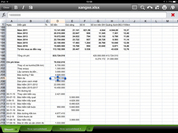

Còn đây là chi phí cho con Caren từ khi mua mới cho đến nay . 1 lần thay ácquy, 1 lần thay vỏ xe , 1 lần thay cảm biến ỗxy còn lại chỉ đổ xăng mà chạy. Nếu bây giờ bán con xe này giá 430t thì chi phí cho 1 tháng sử dụng chiếc xe này khoảng 6 triệu/ tháng chưa bằng chi phí cho 1 osin . Vậy caren là hợp lý với những gia đình có thu nhập trung bình.
