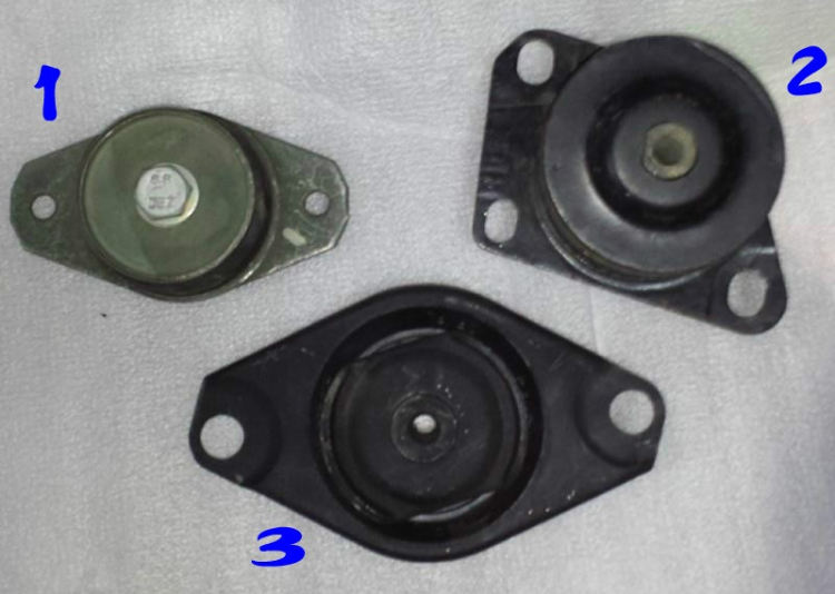

Xe bác 1.6 có 3 cục chân máy.
- nằm tại chân hộp số phía có 2 dây điều khiển sang số, bắt hộp số vào dầm ngang trước của xe.
- một cục ( có dạng hình thang) nằm tại phía trục puly dai cam, đánh hết lái sang trái, nhìn vao sau bánh xe sẽ thấy
- cục thú 3 nằm phía trước bên tài, cục này hơi khó thấy. Do nó bắt ngược từ dưới lên. Chui gầm nhìn ngược lên phía lắp đèn pha bên lái sẽ thấy.
Xe 1.3 vị trí nhìn chung cũng vậy, chỉ hơi lệch nhau chút xiu.
Cao su chân máy là cả vấn đề lớn đấy, không chỉ đơn giản là cục cao su đâu. Thường thì các cục rẻ tiền sẽ rất cứng, lắp vào sẽ bị rung cả xe.
Cục xịn thì cũng khá đắt tiền ( > triệu), còn thì tùy thuộc vào cảm nhận của từng cá nhân sau khi lắp :)
Chúc mừng bác đã trở lại DĐ, nghe nói bác vừa nằm viện nay đã khỏe hẳn chưa ạ :3dtanghoaheo:
Sẵn đây bác xem giúp hình hài mấy cái cao su chân máy có đúng vậy ko để ae chưa mở ra lần nào biết mà hình dung
Cảm ơn bác thăm hỏi, vừa rồi trái tim làm nũng tí nên phải mổ phẫu thuật bắc cầu 2 nhánh. Cũng may mắn đều ổn cả.
Các hình của bác chỉ có hình số 3 là củachân máy hộp số siena.
Các hình còn lại không phải.
Để vài hôm nữa xuất viện, tui chụp hình đưa lên các bác tham khảo thêm
