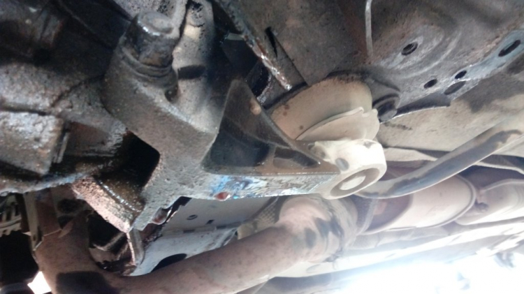

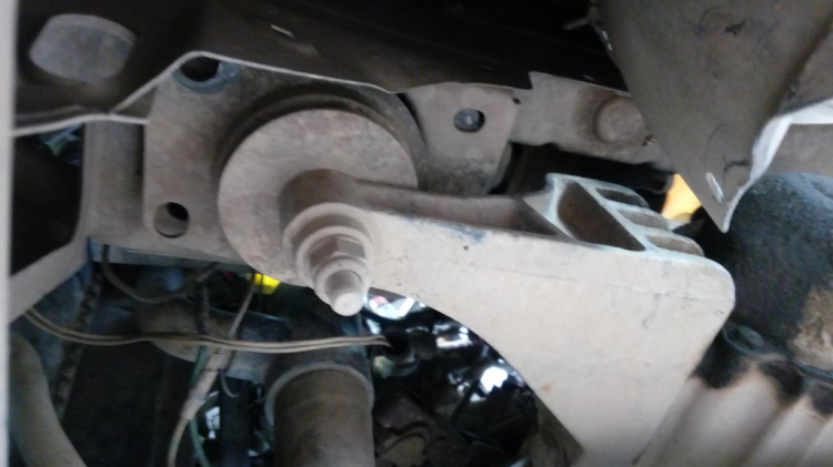

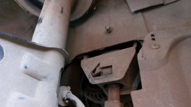

E mới xem siena 1.6 chính xác là 3 cục sao su chân máy
1 cục nằm phía trước bánh trước bên tài (gần đèn gầm)
Nơi giao lưu, chia sẻ và trao đổi phụ tùng
1 cục nằm dưới ghế tài
Và 1 cục dưới dynamo
