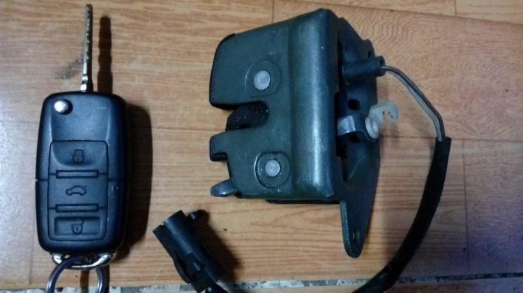

Đang ngâm cứu vụ mở cốp bằng remote, xe e lắp bộ remote có chức năng mở cốp, nhưng ko thích lắp thêm chuột vì mở cốp lên thấy con chuột nằm đen thui. Mới tìm đc cái ổ khóa ngậm có solonoise điện bên trong, chỉ cần đấu dây vào hộp khiển là xong
