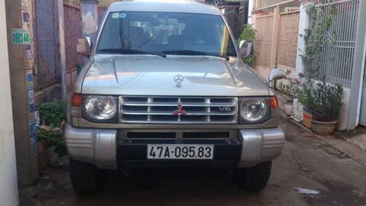

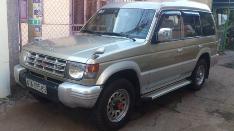

mình cũng đang sở hữu 1 em. nói chung nội ngoại thất em thấy cũng tạm ổn, chưa biết làm đẹp thế nào. có cái vấn đề xếp băng ghế thứ 2, hôm trước mới lấy về em mày mò xếp được, mà sao bay gio em không xếp được nữa. chắc bị kẹt cái gì đó hoặc mình thao tác chưa đúng, các bác chỉ cho em quy trình để xếp ghế với nhé.

mình cũng đang sở hữu 1 em. nói chung nội ngoại thất em thấy cũng tạm ổn, chưa biết làm đẹp thế nào. có cái vấn đề xếp băng ghế thứ 2, hôm trước mới lấy về em mày mò xếp được, mà sao bay gio em không xếp được nữa. chắc bị kẹt cái gì đó hoặc mình thao tác chưa đúng, các bác chỉ cho em quy trình để xếp ghế với nhé.View attachment 481405 View attachment 481406
Bác chụp cái ảnh lên xem nào, loại này hềnh như ghế liền, nếu thế thì gập xuống và rút 2 cái dây ở dưới ấy.
