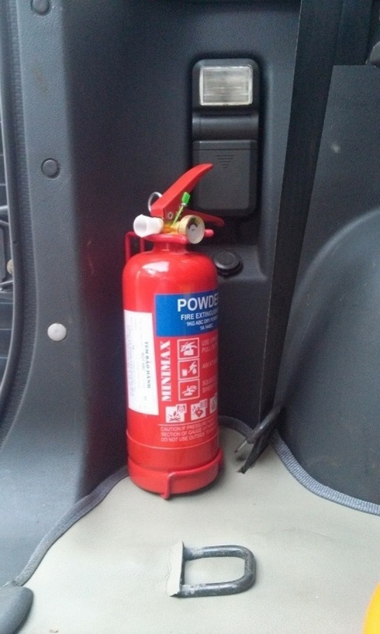

Mấy bữa nay đang ì xèo cái vụ bình chữa cháy... Bình thì cũng đã vô metro tậu cái 1kg bột rồi nhưng chưa biết gắng đâu.
Thấy có người khuyên để dưới ghế phụ nhưng chưa tìm được giải pháp cột vào ghế xe như thế nào... thành ra vẫn để lăng lóc ở băng cuối.
Không biết anh em giải quyết vụ này ra sao là đẹp?
Gắn dưới tap lô, giữa ghế tài và phụ, không mất thẩm mỹ, mát, khi cần thì hai người ngồi trước chỉ với tay là lấy được.

Iem còn đang ko có xe để gắn đơi nàiMấy bữa nay đang ì xèo cái vụ bình chữa cháy... Bình thì cũng đã vô metro tậu cái 1kg bột rồi nhưng chưa biết gắng đâu.
Em thấy nguy hiểm quá, lỡ như chiếc BMW ngoài Hà Nội, có mà panh chân luôn đó.
Mình cũng nghỉ vậy nên cuối cùng đóng đó vào ngay cửa hậu, mở ra là lấy ngay. Tất nhiên là em nó đã được bắt vít vào trong thành xe rồi

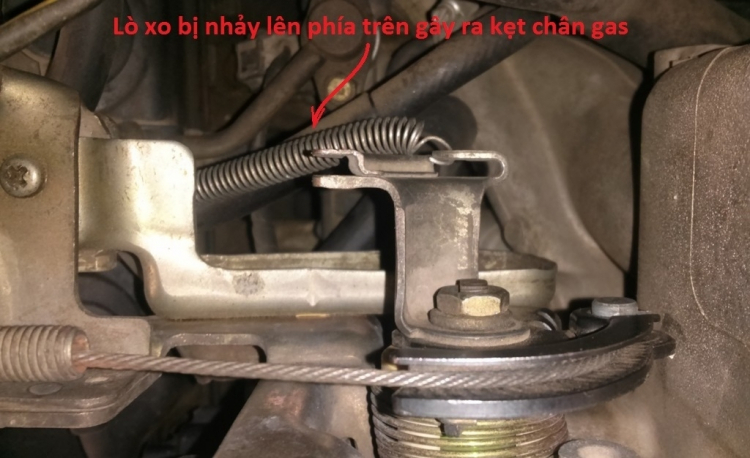

Càng xài càng ngứa ngáy chân tay chỉnh sửa cho xe nó như ý mình, nên chuyến này sẽ spam một loạt vấn đề nhờ anh em hổ trợ.
Phát đầu tiên là lo xo của dây gas. Bữa để xe ở nhà, mấy đứa nhỏ lên chơi dậm chân gas sâu quá nên làm lò xo của dây ga trong capo bị tuột lên trên và mắc kẹt ở đó. Sau đó có lần xe bị chết máy mình cũng dậm gas sâu và bị tiếp lần nữa.
Nên giờ đưa hình lên đây hỏi anh em xem là dây lò xo này lắp vào đây có đúng không?
Chổ này nằm gần bản lề capo nên hơi khó quang sát, giờ xem hình thì nghỉ có khả năng cái chốt phía tay trái có lổ để gắn lò xo, để chiều đi làm về kiểm tra lại thử xem sao.

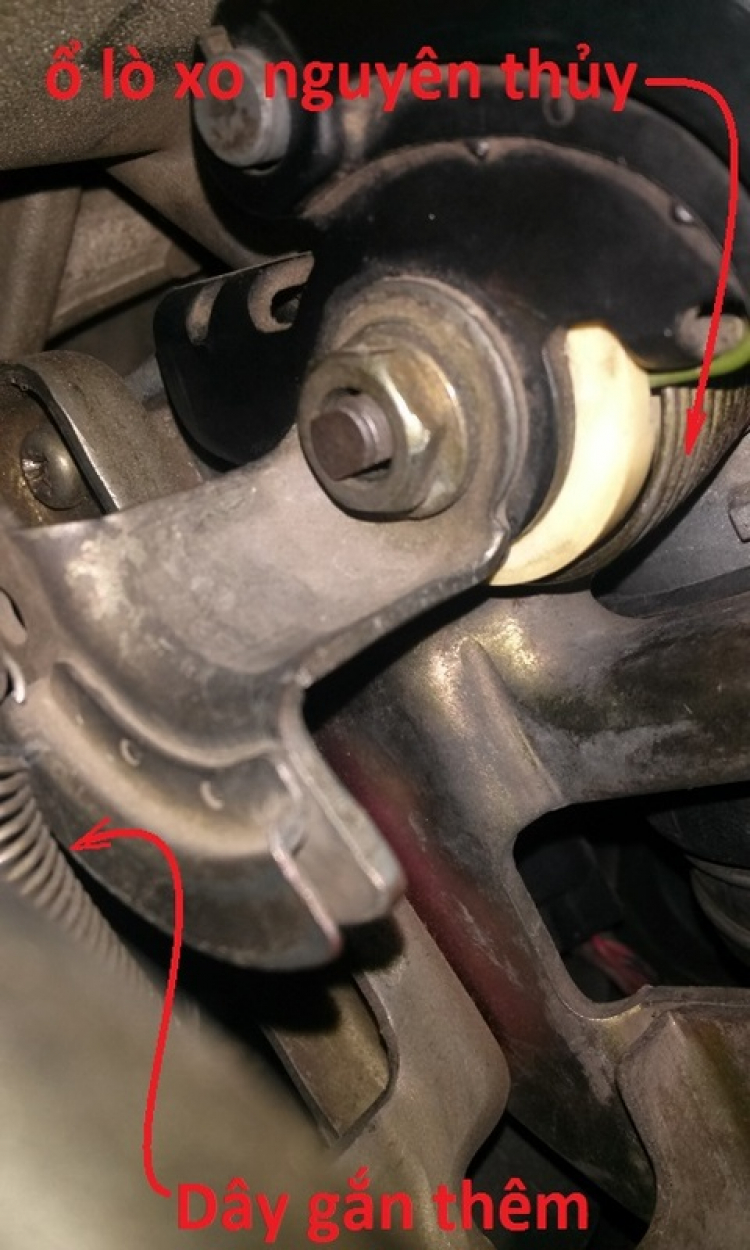

Vụ dây lò xo của mình qua bên otofun được anh em tư vấn, giờ mới chú ý ổ lò xo của dây gas nằm phía dưới.
Có điều dùng tay kiểm tra thấy có vẻ không được căng nên đón chắc lúc trước bị tuôn nên chùng, thành ra thợ họ chế thêm cho cái dây thêm. Cái này hiện giờ khá căng đây vì nó nằm sát capo quá. Nếu đứng dưới đất để làm thì chỉ có thể dùng tay làm mù mà thôi. Chưa tính ra được phương án khả thi nào để có thể thuận lợi tháo nó ra mà sửa....
Không biết anh em đã có ai từng vọc vụ này, cho xin tí kinh nghiệm ạ.
