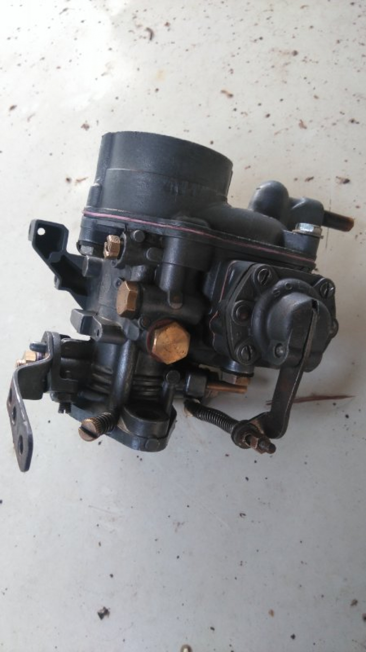

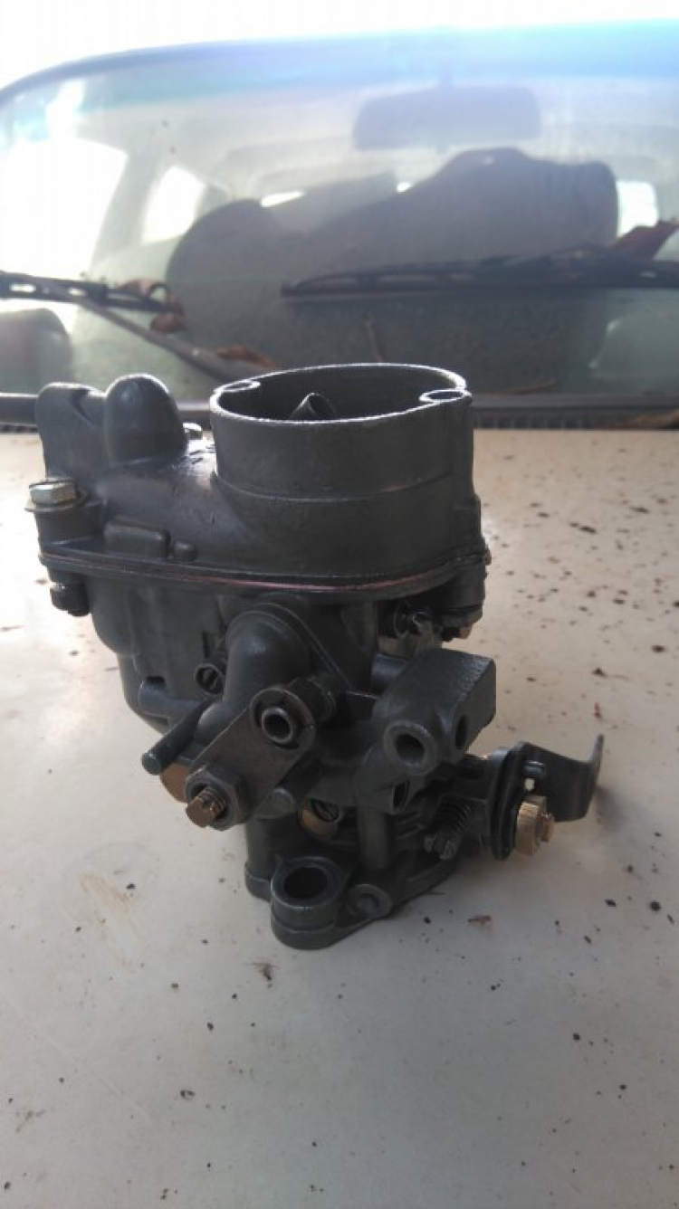

Sẵn cái xe đang chết nên em gỡ cái bình xăng con đi phục hồi luôn. Xuống tận q10 làm vì nghe nói chỗ đó làm được, đưa cái bình xăng cho chú Ba Nhỏ hỏi giá thì chú báo 1,3t, hôm qua chạy xuống lấy, không có tiền lẻ nên đưa chú 1,4 trẹo. Chú cầm tính một lúc thì bảo "triệu tư luôn đi " em á khẩu lun, chẳng lẽ lại đứng kì kèo đòi tiền thối. Sẵn tiện hỏi một số thứ, hỏi về việc nếu chú đến xem, chuẩn đoán và điều chỉnh (xăng, gió, lửa) thì chú tính tiền công bao nhiêu (nghe quảng cáo ở đây chỉnh ngon lắm)? Thì chú báo giá 1 triệu, chỉ là hỗ trợ tiền đi lại cho chú chứ việc chỉnh cái gì thì lại tính thêm.
Nhìn chung thì việc phục hồi bình chưa thể khẳng định là đắt hay rẻ chỉ có một từ đầu tiên là "chát " nhưng nhìn ngoại quan thì tương đối tốt
