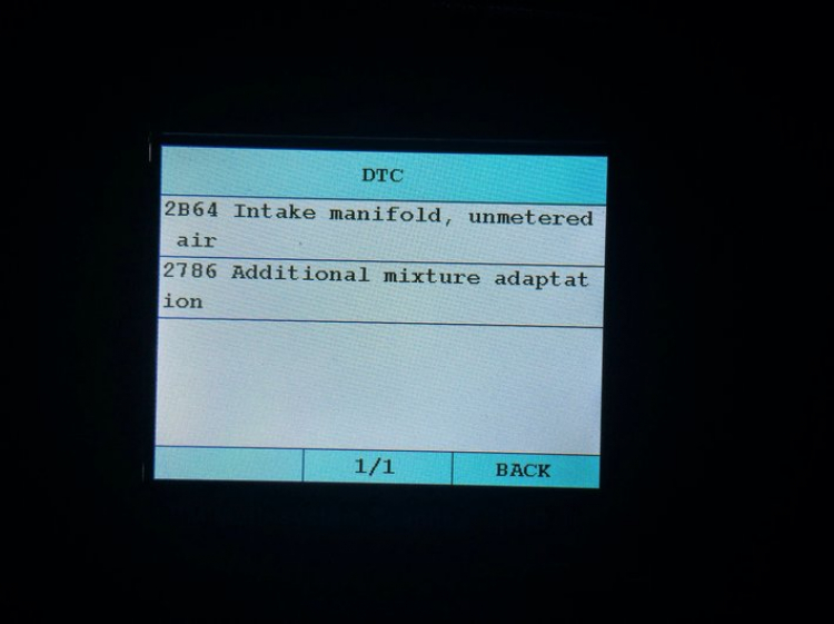

Cái này của Bác Tôi thấy chuyên nghiệp quá. Có điều tôi chưa hiểu được các thông số kỹ thuật Bác ạ. Tuy nhiên không biết giá có nhiều tiền lắm không Bác. Nếu có thể bác cho tôi biết thiết bị Bác đang dùng, model, giá tiền và nơi bán nhé.Cái máy scan này khá tiện, nó giúp em theo dõi thông số hoạt động của máy, giúp mình có thể đoán và thay thế kịp thời những part nào hư, ví dụ bugi bobin mà yếu thì thế nào nó cũng gây ra misfire, thì khả năng cao là ngoài báo lỗi mình biết luôn nó mis bao nhiêu lần (dựa vào số lần trước)....cũng như các thông số khác....

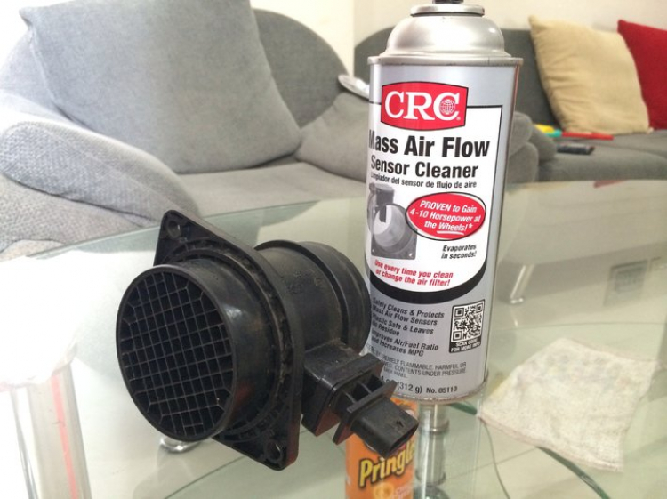

Lỗi 031 báo tiếp, kiểm tra ra cái lỗi này, khả năng có thể do có vacumn leak ( ống nào đó bị thủng...dẫn tới khí hút vào từ chỗ khác- theo tụi Tây bị) hoặc MAF sensor hư/kg ổn.
Sau khi kiểm tra, em cho vệ sinh MAF trước, sau khi vệ sinh tua máy khá ổn định, nhất là tua thấp khi xe dừng ở số D, trước đó hơi giựt, chạy thì cũng "có vẻ" ngọt hơn. Để theo dõi mấy ngày xem sao.

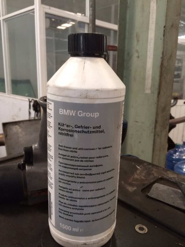

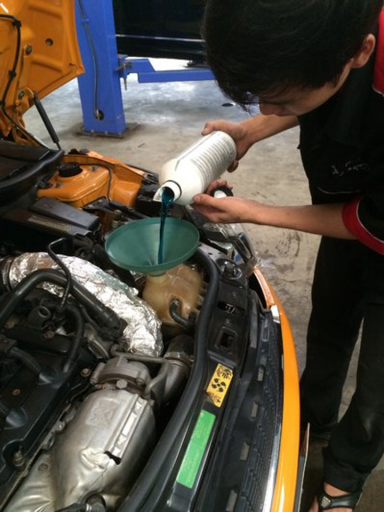

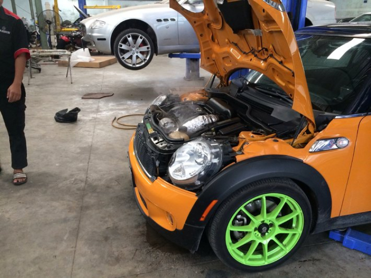

Hôm nay rãnh, đem xe đi thay nước coolant luôn!
khói ghê quá

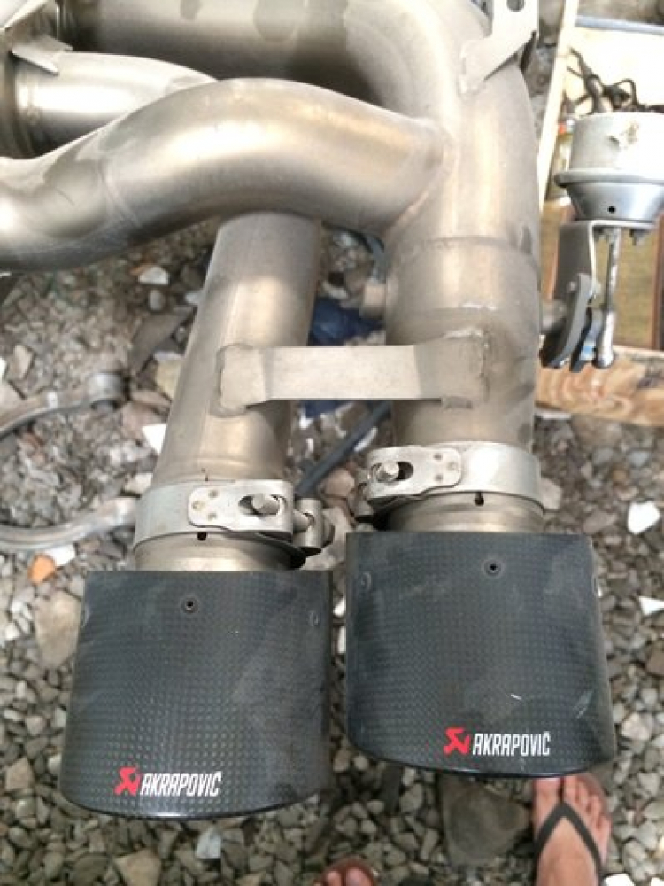

Bộ Aka này khủng quá!
Chứ k phải chỗ mượn MAF gần sb hảBonus 1 tấm chỗ lấy tiềnView attachment 142325
