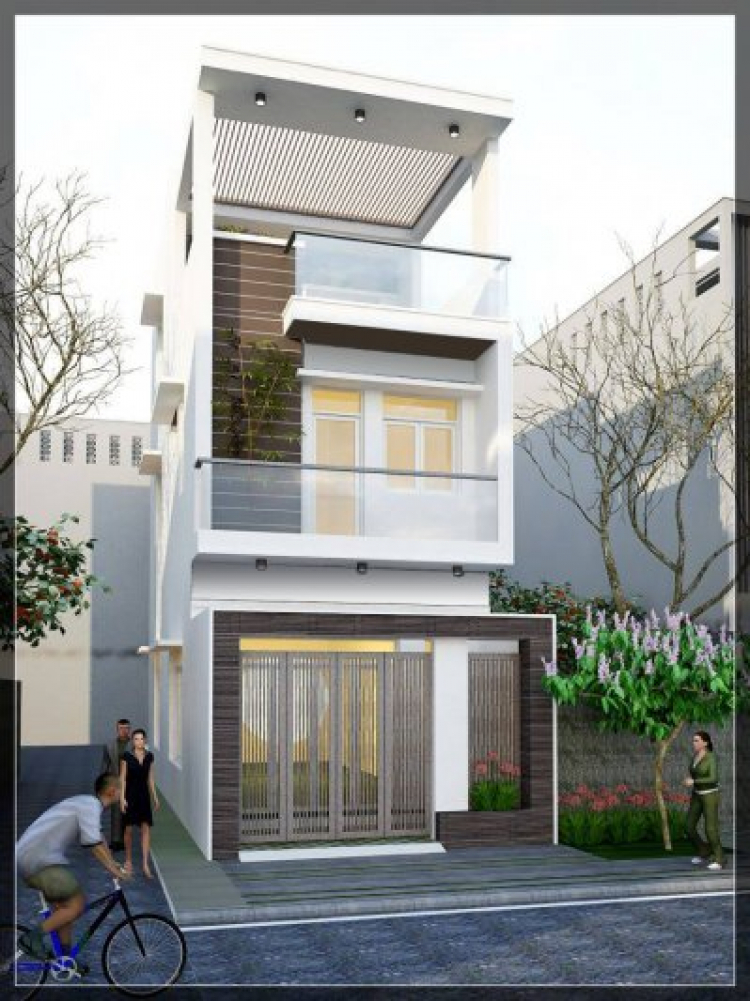

KLQ mẫu nhà em đây , các bác góp ý xem :DView attachment 385010
KLQ nhưng mà mấy cái cây 2 bên đẹp nhỉ :p
Cái này google hả bác hay là design riêng cho nhà bác?
Xong hết thủ tục chắc qua Tết e cũng xây, mà giờ còn xíu tiền chắc xây 1 trệt thôi (ráng thêm cái lửng để có 2 phòng) cho 2vc ở, không biết chi phí bao nhiêu ta (e plan budget khoảng 300)

300 xây ok gòi. bác xây 1 trệt nhưng mái bê tông cốt thép vs cầu thang luôn. cứ theo kết cấu 1 trệt 1 lầu rồi xây 1 nửa vừa tiền rồi xây tiếp sau này.
tầng lửng kết cấu vô rắc rối lắm:
- sau này đập bỏ đi sẽ tốn chi phí
- sửa trong nhà nên gia đình bác phải đi ở ké.
- phải tính toán rõ móng dầm kết cấu nên khá lằng nhằng.
nhà em có người thiết kế, chỉnh mấy lần :D
12/9/15
179
1.000
còn 1 phương án là xây tầng trệt cao sẵn. ví dụ 5m. tầng trệt khúc trong bếp 2m8 đi còn tầng lửng 2m2. ở trên mái xây bê tông cốt thép luôn. cách này thì ok sau này bác thích lên 1 lầu nữa cũng được. nhưng e là 300 xây không nổi.
có thể giảm giá thành bằng ở trên lợp mái tôn, tuy nhiên sau này phải đi lại đường điện, dỡ bỏ nhiều , thi công ngay trong nhà nên cả nhà bác phải ra ngoài.

theo em 300 hơi khó đó bác, không biết bên TL đóng cọc bao nhiêu m, riêng cái cọc em nghĩ phải 100 chai. Mà bác nên xây 1 lần, chứ xâ nhiều lần bị nhiều vấn đề lắm bác, chi phí phat sinh phải hơn 100 chai, tiền công khi nó nhận thầu lầu 2 sẽ rất khác, rồi lúc xây lần 2 bác vừa ở vừa xây rất mệt, riêng cái khoản chuyển vật liệu lên xuống đã ớn hàng rồi, rồi tiền xin giấy phép XD 2 lần, hoàn công 2 lần, kiểm định móng để xây lần 2..... Nói chung chi phí sẽ đội lên trên 100 chai nếu bác xây 1 lần. Vài dòng chia sẽ
nếu được nên xây 1 lần, ngắt ra 2 lần mọi chi phí không còn là 1+1=2 nữa ;-)
không đến mức đó đâu. cọc được tính dựa vào tổng số tim cọc (phụ thuộc diện tích) và tổng số tầng muốn lên.
ví dụ phổ biến 1 trệt 2 lầu 50-60m2 thì tầm 50tr tiền cọc. 1 trệt 1 lầu khoảng 40tr. 1 trệt 2 lầu 80m2 tầm 80-100tr tiền cọc.
nhà em xây trước 1 trệt 1 lầu + 2 sàn bê tông. còn tầng 2 sẽ xây lên sau vì hết khả năng vay rồi :D
sau này sẽ làm giấy phép sửa nhà . vụ hoàn công 2 lần để em hỏi thêm bên công ty la bàn nó lo giấy tờ.

nếu xây 1 trệt 1 lầu cho nhà 7,5x13m, xây hết luôn vì đã trừ lộ giới rồi, vậy 500tr có xây được không các bác, vùng này ép cọc phải 20m -25m

Yeah, đó là điều em muốn nói đó bác, xây 2 lần mệt lém, mấy bác phải suy nghĩ thật kĩ, trừ khi tách ra làm 2 đợt cách nhau 5 6 năm
